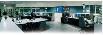

图1  控制室处于不断改进中,大型锅炉燃气轮机盘和仪器、带状图标记录仪板已经移走,决策由大多不在现场的专家团队做出。当前,包括门户网站在内的自动化系统,可以让全世界的人实时获得信息
  当前,电厂控制室已逐渐建成类似办公室的环境,大型锅炉蒸汽轮机发电机(BTG)盘和装有指示器和带状图标记录仪的竖直板已经被移走,可供电厂操作人员单独访问终端控制元件的众多手动/自动控制站也不见了。
  新技术的应用已经大大改变了控制室的功能。现在,监控室已经不再是一个用于操作人员进行操控的地方,而只是那些将电厂资产价值最大化作为共同目标的综合专家服务团队众多门户站点之一。(见图l)

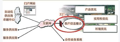

  图2  合并数据视图。系统门户网站使各地的专家可以查看组织内部的运营及财政数据,从而做出更好的决策和快速的响应,并提高管理水平。高级资产管理软件打包方案联合现场总线技术,使计算机系统可以对工厂操作过程和设备进行前所未有的监督
  现货硬件解决方案使硬件价格更低,如I/O模块,甚至控制器等元件。研究表明,系统出货硬件价值持续下跌,而软件应用价值不断上升。但这项技术的存在,并不一定意味着这一技术适合任何价格。

  ICT的下一步升级,是将与环境、提高工作效率和附加智能的交流联合起来,如基于系统的工具必须可以自动整合重要过程变量,以及以人为本和过程导向(活动和预警)相关活动的历史趋势。然后,从每日记录中获得信息来增强数据。最终的结果是从不同信息源获得知识,提高工厂的资产价值。(图2)

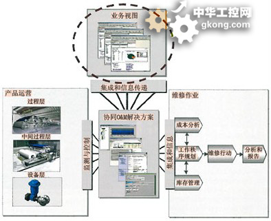

  在自动化系统控制中心,发电公司及世界各地的专家和自动化供应商通过工具和高级应用程序将信息和实时数据通过门户网站接入自动化系统,然后接入整个公司业务系统(见图4),拥有共同目标的专家社区可以进行联合。此外,还可以通过门户网站提供增效产品和服务来增加效率和最小化停机时间。很明显,我们需要完美的信息安全、通知管理、信息发布和信息整合工具。
  自动化系统必须包含能够进行远程主动维修、监视、收集来自系统网路数据和向合适的可以进行分析的卓越中心发送通知的工具。来自任何工厂的设备,如泵、风扇、阀门、变送器、电动机、换热器、锅炉和涡轮机的信息必须可以实时搜集。并且,质量和成本数据都可以供世界各地的专家进行细查(图5)。
  之后,自动化系统将变成一个可操作和接入来自“社区”的不同应用程序平台。它变成了一个越来越不像控制系统,但越来越像可监控的优化和控制接收方。
