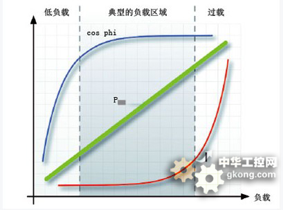

图2  有效管理P适合于识别各种工况下的负载
  按照这种监控方法,能够很快地发出报警信息,或者切断机床设备的动力电源。检测到的、可以绘制出电动机运行曲线的数据,真实地反映了机床设备的工作状况;清楚地显示了与理论观察数据或者理论计算数据之间的差异。利用这种Contactron电动机管理器,所有安装在电动机之后的机床设备部件和仪器,例如轴承、机械部件等的有效功率都能被一同考虑在内并显示出来,并能够快速地给予安全保护(图2)。与纯粹的电流保护相比较,基于有效功率的监控也能够在低负荷时起到安全保护的作用,例如泵的失油运行等,完成长期以来需要辅助使用有效功率监控器才能完成的任务。

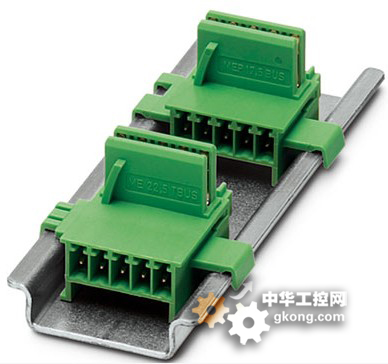

图3  简单而又快速地在T-Bus连接件卡槽中实现各个模块的连接

  在Phoenix Contact公司研发生产的、符合DPV1技术规范(EN 50170)认证的Profibus现场总线网关的帮助下,可以将最大32个电动机管理器模块简单方便地安装在连接件T-Bus的卡槽上就可以实现相互间的通讯了(图3),无需繁杂的布线。与市场上常见的其他解决方案相比,这一方案能够明显减少投资费用,节约电气柜中的安装空间。所有的生产数据都可通过FDT/DTM传输到上一级的控制系统,由上一级控制系统进行处理。除此以外,Profibus现场总线网关还支持故障-安全功能:通过DTM的参数赋值可以对Profibus现场总线系统中的故障和错误施加影响,进行安全保护性的断电控制。另外,这种仪器设备还带有数字式I/O端子,可以与其他元器件进行联系。在Profibus DPV1系统中进行的网关集成可通过GSD仪器描述方法进行赋值,所采用的FDT/DTM在电动机管理器以及整个机床设备的参数赋值、监控和故障诊断方面的灵活性大大提高。
