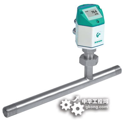

  VA 420 管道式热式质量流量计,源自压缩空气和气体测量领域制造专家—— 德国希尔思。

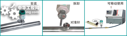

   近日,德国希尔思推出VA 420 管道式热式质量流量计。基于热式质量原理,直接显示标准容积流量,无需温度和压力补偿;造型简洁,可检测整个压缩空气系统包括从空压机的产气量到各种气动工具的气体流量及消耗量;传感器部件可拆卸,方便校正和清洗;通过传感器头部的小键盘,测量单位可自由选择m³/h,m³/min, l/min, l/s, kg/h, kg/min, kg/s, cfm ;压缩空气计数器可达1,999,999,999m³,通过小键盘可清零;4...20 mA模拟输出,脉冲输出(电气隔离);适用于多种气体N2, O2, CO2, N2O, Ar;管道尺寸可定制½", ¾", 1", 1½" ,2"。
