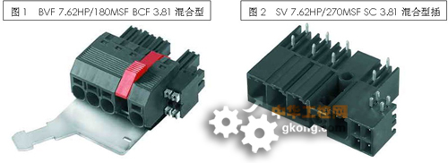

  在今年德国的SPS/IPC/DRIVES电气自动化系统和元件展览会上,魏德米勒公司推出了新一代用于驱动系统的混合型印刷线路板接插件 - OMNIMATE BVF/SV 7.62HP Hybrid大电流型混合接插件。该系列接插件由7.62mm间距额定耐压1000V、额定电流38A、接线面积达6.0mm2的BVF/SV 7.62HP结构与3.81mm间距额定耐压320V、额定电流17.5A、接线面积达1.5mm2的BCF/SC 3.81结构混合组成,并且只需要通过一次插拔就能连接装置的电源线、信号线以及电缆屏蔽层,并能够自动锁定。

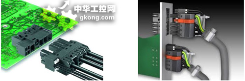

  新型混合式接插件极富创新地将电源线、信号线和电缆屏蔽层整合到一体化解决方案之中,在保证信号、数据等可靠传输的同时,提供了屏蔽连接功能,极大地提高了系统的抗电磁干扰能力。为了提高可操作性,将单手法兰设计在插头/插座的内部,在增强法兰两侧信号的绝缘距离的同时,实现了单手锁定功能,简单、便捷且直观;负责电源信号联接的BVF/SV 7.62HP侧不仅符合600V UL的设计要求,而且根据IEC 61800-5-1:2007标准提供3mm的手指安全保护,保证了操作的安全性。
  新型混合式接插件BVF/SV 7.62HP Hybrid系列拥有内置式信号接点、可插入式屏蔽保护及单手安全锁定功能3个组成部分,将3种独立的操作融合为一次性操作。这为客户的设计提供了最佳解决方案:
  1、将信号接点精确整合到执行器中,从而使得印刷线路板和装置的组装密度更小型化;一次性的接插操作,可以简化设备或系统的组装、试运行和维护。
  2、单手法兰在提供安全锁定、操作简便、增强绝缘距离等创新型功能的基础上,位置可选;这为设计者提供了更多选择、释放了因绝缘要求或者电气性能不同而不能共存于同一个接插件的限制,拓宽了设计空间,使设计更富有想象力,系统的集成度进一步提高(采用普通产品可能需要4个法兰),功能进一步得到整合。
  3、电源线采用PUSH IN直插式接线,数据信号亦采用直插式联接,进一步提升了操作的简便性,也确保了抗振性。
  4、屏蔽片可选,且有多种角度,为客户的现场配线提供了多种选择,既简单、方便,又很美观。
