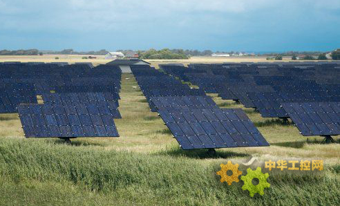

  在德国北部,用齿轮连接发动机的 NORD 部件已经被选用安置在太阳能电池组件上,该NORD 部件能够安全的控制光电设备太阳能电池组件。该NORD 部件的能量效率是NORD解决方案的一个重要成功因素,它可以使太阳能电池的吸热板永远追踪并跟随着太阳一天运行的路线轨迹。
  Solarpark Rodenäs GmbH的智能追踪技术增加了光电设备的效率。这种含有智能追踪技术的NORD 部件需要用齿轮强力的连接发动机,是为了安置并能够安全的控制太阳能电池组抵挡强风的能力。过去一般采用的动力组件是传统的闸,而这个闸还需要利用加热器来防止寒冷气候下结冰。而这些传统附件虽然起到了维护、加强整个组件的作用,但这些附件也同样增加了整个动力组件的能量消耗。
  根据后面的描述,就能够说明NORD解决方案可以更好的满足了抵御天气、提高精确度、增加能量效率并降低能耗等措施的需求。Solarpark Rodenäs GmbH是在太阳能电池板的固定系统上做了深入研究。因为当阳光垂直照射在电池板上时太阳能电池的功效是最大的,因此,准确的追踪太阳就能够极大地提高太阳能电池的效率,至少能做到追踪太阳时,不会使太阳能电池消耗太多的电能。系统除了有一个固定的架设装置,公司还设计了一个与全自动追踪太阳系统一样功效的人工控制系统,它们是用齿轮强力的连接发动机NORD 驱动系统而来的。例如,德国北部最大的户外发电系统--Rodenäs Solar Park,它一般的输出功率都有2MW。

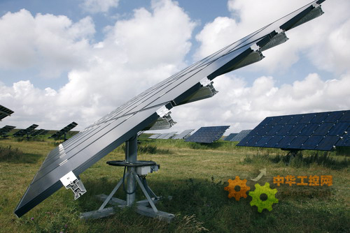

  追踪控制是根据平常日出日落的时间数据基础上计算出来的。在太阳升起来时,太阳能电池板转向东方,这样可以追踪太阳一天的运行轨迹。每15分钟,用齿轮连起马达的 NORD就会被来自中央控制组件的推力激活而偏移4度来追踪太阳的轨迹,然后再次切断关闭。这种追踪型太阳能接收板可以达到比固定型接收板高出25-30%的效率。
  如果每块太阳能电池板以表面16平方米计算,太阳能电池板提供了一大片面积抵挡从北海吹来的强风。采用国际标准的系列齿轮组件,这种组件的传动装置都是结合了两个蜗轮组件,这样就可以不再依靠额外配置的闸,就能控制电池板到合适的位置。它们可以将电池板准确并牢固的加以定位,以抵挡经常超过10级的大风。超过700个用齿轮连接发动机固定的太阳能电池组件被特殊的油漆涂满表面以及可以防腐蚀的整块铝机架,有这双重保护,就能用来抵挡北海的恶劣气候。高质量的合成润滑剂可以保证该装置在零度以下的气温条件使用时的可靠性并可降低设备维护到最小的程度。
Rodenäs Solar Park,有超过700个太阳能电池组件
  旋转太阳能电池组件—来自NORD的国际标准蜗轮组件,亮点在于重量和防气候性
