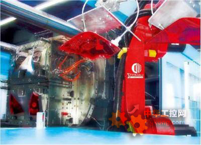

  全自动化汽车装配生产线是现代汽车制造中密不可分的一部分。为了确保提高生产效率,汽车零部件的安装和焊接任务通常是由人形机器人来完成的,且必须严格保证机器人24小时不间断工作。仅仅为了一个机器人的故障而中断整条生产线的运行将会导致巨大的经济损失。
  汽车制造商阿尔法·罗密欧(Alfa Romeo)隶属于菲亚特集团(Fiat Group),在过去一年中,她已经成功地将其最新款的迷你型轿车MiTo推向了市场。MiTo在意大利语中意味着“传奇”,该命名还将米兰(Milano)和都灵(Torino)融合在了一起。都灵同样也是柯马机器人(COMAU Robotics)的总部所在地,这家公司30年来一直专注于工业机器人的开发与制造。阿尔法·罗密欧在其经济可靠的MiTo汽车生产线上应用的工业机器人正是来自柯马,而这一切并非是机缘巧合。

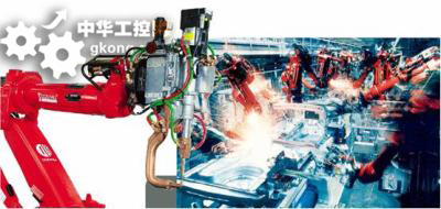

  柯马凭借贝加莱的方案将原已优化的配电柜空间又减少了30%。由于ACOPOSmulti设计紧凑,在狭小的空间内只需使用三个双轴逆变模块就能操作一个六轴机器人。这些模块采用了穿墙式安装方式,这是ACOPOSmulti三种冷却方式之一,它使散热板安装于配电柜外成为可能,不仅节省了更多配电柜空间而且可以防止柜内产生更多热量。由于高性能工控机APC820能够集成于ACOPOSmulti中,因此配电柜空间得以进一步节约。
  24小时可靠运行是全自动化汽车生产线非常重要的基本要求。柯马人形机器人保证了极高的生产效率和极佳的焊接效果。
