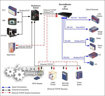

  横跨双重协议 - Modbus/TCP 到 Modbus RTU & raw/ASCII 自由转换
  DeviceMaster UP Modbus网关除了支持标准的Modbus RTU转Modbus/TCP功能之外,更提供raw/ASCII到Modbus/TCP的无缝桥接,可同时连结到串行和以太网TCP/IP的raw/ASCII设备,做通讯协议的转换,并支持多达 64个Modbus / TCP socket的串接,能和更多的工业设备进行通信。因此,无论你现场端是ASCII的设备(如RFID读写器、条形码扫描仪)或是Modbus / RTU的设备(如温度传感器、IO模块)都能向上连接到你控制的PLC、SCADA系统、人机界面、甚至OPC Server,提供完整的自动化解决方案。
  整合网关协议转换与串行服务联网功能
  透过Comtrol独家DualConnectPlusTM专利技术,让DeviceMaster UP Modbus实现一机两用,能同时传递现场数据到工业以太网的PLC控制端以及一般TCP/IP的企业应用端,使现场设备无需中断与PLC的控制下,即可透过企业的IT数据库系统同步收集现场端的数据,执行生产规划、库存更新、出发货通知及单据,并追踪货物流向等事务。
  高效传输的突破性点对点 Modbus/TCP架构
  DeviceMaster UP Modbus系列拥有独特的双通道设计, 可分别针对传送(TX)通道和接收(RX)通道来设定Master及Slave,实现Modbus/TCP点对点的raw/ASII数据传输。透过Dual Master write模式设定,让监控端与设备端进来的数据能实时写入对方, 而不需任何polling的动作, 有效降低传输的延迟及网络频宽的使用,适合自动化中伺服电动机及机械手臂的精准控制。
  RFID / Barcode 数据的智能化精炼过滤机制
  透过Comtrol独家的数据过滤及提取技术,DeviceMaster UP Modbus可处理多达43种EPCglobal所承认的RFID卷标数据格式,过滤重复冗长的RFID卷标数据及Barcode数据,提取有效值并重新编码,传送至各不同需求的系统,能大幅简化PLC编程工作,完成更高效的控制处理。
