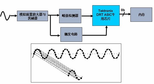

  泰克示波器的测量准确度之所以领先同类竞争产品,一大“功臣”就是下图中标示为蓝色的泰克专利的数字实时采样技术(DRT)ASIC芯片,即定制的高速A/D转换部件,这是本土竞争对手采用的普通商用ADC所无法匹敌的,它可保证“熊猫”晶彩C系列示波器,在所有通道上同时准确检定各种信号,确保:
  - 所有时间10倍过采样率;
  - 在多条通道打开时,采样率没有损失;
  - 在所有通道上提供全部额定带宽。
图1:泰克专利的数字实时采样技术(DRT)可确保用户想要的和实际购买的一致。
  本土同类竞争产品基本上都是采用市面上能买到的商用级别ADC,通过交替叠加式实时采样技术来进行信号测量,业界俗称“超频”,但这种实现方法在示波器同时打开2条通道时,采样率会降低,示波器的带宽就会降低约一半,并且会出现信号失真现象。

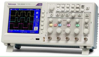

  “熊猫”晶彩C系列示波器细分客户的需求新增了带宽选择(目前共包括10种型号),泰克TDS2000C系列双通道或四通道示波器拥有从50 MHz至200MHz带宽的各种型号,以合理的价格向工程师提供其所需的性能。许多已有型号的示波器现在可提供更高的性能,其中包括将两个型号的带宽从原来的60 MHz增加到现在70 MHz,以及把另外两个型号的采样率从原来的1GS/s提高到现在的2GS/s。专为中国市场设计的TDS1000C-SC系列“熊猫”示波器双通道示波器供了从40MHz至100MHz的带宽,最高达1GS/s的采样率。
图2:新一代“熊猫”晶彩C系列延续了老一代产品的面板按钮风格,易用设置和使用。
  考虑到工程师的使用习惯,这些新款示波器延续了老一代产品的面板按钮风格,同时均配备了新的有源TFT屏幕,提供更亮的显示和更宽的视角;能与USB端口轻松连接,内嵌的分析工具新增了探测功能、极限测试功能、数据记录功能和总计16项自动测量外加频率计数器,以及内嵌帮助菜单的直观操作。特别是数据记录功能乃全球同类型产品中的首创,在用户定义的时间期限(30分钟至8小时)内将触发的波形与时戳一起以.CSV文件格式保存到U盘中。这使工程师对长达8小时内发生的事件了如指掌,监测信号变化状态非常方便,将他们的时间解放出来,并省去了数据记录仪的使用,可帮助提高设计和测试效率。

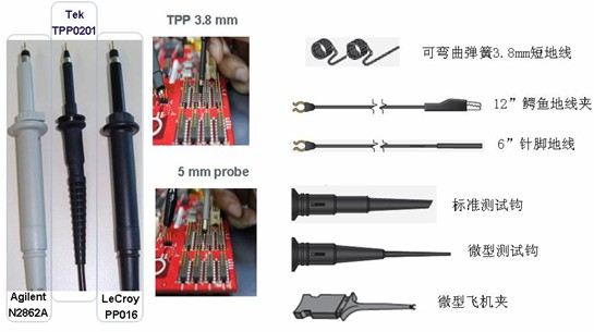

  另外,泰克特别提供与新一代基础示波器产品配套使用的新型无源探头TPP0x01系列。
   在低于100美元无源探头市场上,该探头系列是负载最低(<12Pf)、体积最小、唯一符合UL严格产品安全规定的产品。新型探头具备更长、更锐利的尖端(3.8 毫米探头尖端),可探测更微小的零件,提供多种包装规格(10件和50件包装),单个探头定价格最高可下降20%。
图3:新型无源探头TPP0x01系列比同价格级别的其他探头更细小、更安全、负载更低。
