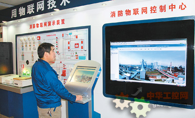

图为9日,太原市消防安全信息中心的工作人员在数据平台前处理刚收到的火灾隐患信息。记者 冀 业摄
   11月9日17时,太原某钢铁公司的热连轧厂一车间内产生了过度的浓烟,车间内烟雾感应器即刻发出报警声;几乎同时,几十公里外的市消防信息数据中心的屏幕上也弹出警报,工作人员旋即启动远程视频并打电话询问险情。一分钟后火灾隐患被排除了。
