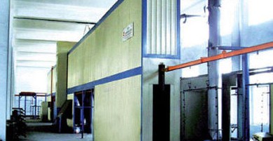

   Simatic RF640A天线,大小为7.3英寸* 7.3英寸*1.8英寸,操作时使用的是圆极化,而具有相同的尺寸的RF642A模型采用的是线极化。根据使用的阅读器,天线的读取范围可高达4米。两个天线都符合IP67防护等级的高要求,这意味着他们防尘,防水,操作时能承受的温度是从零下25摄氏度到75摄氏度。 新的Simatic RF680M 移动UHF RFID阅读器,符合EPC Gen 2、ISO 18000-6B和ISO 18000-6C标准,包含一个彩色的显示屏,VGA的分辨率(640×480像素)和人体工程学键盘。RFID模块的传输功率已增加至500毫瓦的有效辐射功率,CPU的性能已经提高到624 MHz,内存已经扩展到1GB闪存。预安装的RF600软件提供在数据载体和智能标签上读写的服务和测试功能。西门子报告称,应用程序编程接口(API)库也包括在内,使用这些API,用户可以创建移动阅读器定制的RFID应用。其RF680M采用了标准的Windows CE操作系统,可与现有的IT网络和流程的基础设施集成。它的等级达到IP65,这意味着它可以防尘和防止从各个方向的低压喷射水,可用于恶劣的工业环境,如生产物流或仓库管理。最后,该公司还推出了耐热的Simatic RF680L智能标签,符合ISO 18000 - 6C和EPC Gen2的标准的要求,能承受高达220摄氏度的高温1小时,或能承受200摄氏度的温度6小时,适合在涂装线和其他高温特征的工业中应用。
   标签的高内存容量扩大了应用领域,并拥有240位的EPC码,另有512位的用户数据存储容量。
