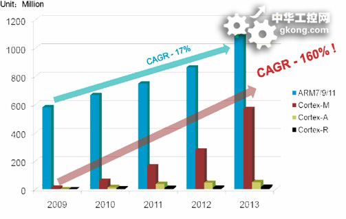

  在日前举办的深圳2010 MCU技术创新与嵌入式应用大会上,ARM的发言人宣称,据最新统计,2010年Q2一个季度Cortex-M的出货量就达到990万片,高出2008年全年的总量,预计未来3年的年复合增长率将达到160%。除了传统的欧美系MCU厂商,像富士通半导体等拥有独特技术专长的日系MCU供应商的加入无疑将对Cortex-M的爆炸性增长起到推波助澜的作用。
图1:基于ARM内核的芯片出货量预测。(资料来源:ARM公司)

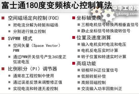

   180度直流变频方案正受到很多中国白家电厂商的追捧,富士通半导体也与领先的制造商展开了合作,很快将有相关产品上市。据悉,富士通可提供完整的180度直流变频方案,其优点是采用32位高速高性能芯片,2相电流检测,反馈更安全可靠、算法自主研发且国内领先,支持三相永磁同步马达和直流无刷马达压缩机驱动。由于提供死区补偿和转子位置估算更准确,富士通变频方案的正弦波电流波形相比同类型方案更加平滑,因为电流调节更优化,相同环境和系统,富士通方案功耗也更少,效率更高。
  算法可为变频方案竞争的重中之重。富士通180度变频核心控制算法包括上图所示的这些重要组成部分,可从以往的专用内核MCU平台快速移植到FM3 通用32位MCU平台上,从而将帮助加速180度直流变频的普及,为家电和工业设备的节能降耗作贡献。
