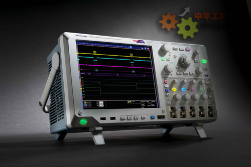

   中国 北京,2010年12月8日---全球示波器市场的领导厂商---泰克公司日前宣布,对其现有示波器产品家族进行重大扩展,推出全新的混合信号示波器平台 --- MSO/DPO5000系列。同时发布的还有革命性的超强性能TPP1000以及TPP0500高带宽、低电容无源电压探头。这些新示波器和探头共同为嵌入式系统设计工程师提供了无可比拟的性能和用于复杂器件与系统级调试和验证任务的分析工具,且价格极具竞争力。
  带宽范围在350 MHz至2 GHz型号的示波器是示波器产品门类中最受欢迎的,也被用于广泛的行业和应用的产品开发。消费及工业产品由于包含更多更高级的嵌入式电子器件正变得越来越智能化,例如采用了内含通过芯片至芯片总线相连的许多元件、有线及无线网络连接、复杂的能量管理方案、图像显示器和复杂的用户接口。通过推出这款最新产品,泰克证明其在紧跟不断演变且更加严格的设计要求。
  “面对持续的经济挑战,我们客户拥有的产品设计时间比以往更少,并且涉及的应用比原来更广,这就要求有更强大的测试解决方案”,泰克中端示波器总经理Roy Siegel表示,“通过全新的示波器平台,我们以更低价格向工程师提供了其所需的分析功能及性能,以一台仪器满足许多应用的要求。我们的目标是帮助客户通过简化测试来节省时间。最新的高带宽和低电容无源探头在性能方面是竞争对手所望尘莫及的。”
  全新示波器平台:更高性能和更多分析功能,突破性价格
  全新MSO/DPO5000系列数字和混合信号示波器包含来自性能领先的泰克示波器的许多最受欢迎的功能,并第一次以仅仅13,700美元的价格把它们提供给大中华区客户。其功能特点包括:最大波形捕获率大于250,000 wfm/s的FastAcq功能——用来发现瞬间信号;FastFrame™分段存储器采集和长记录长度以高分辨率捕获长时间周期;大量内建工具用于深入分析复杂信号;基于Windows的用户界面,能轻松联网,操作直观。
  该系列示波器共有八个型号,范围为从350 MHz模拟带宽和5 GS/s采样率到针对高端应用的2 GHz带宽和10 GS/s采样率。记录长度范围从12.5M直到用于深入分析和调试的250M。每个型号都有4个模拟通道。MSO机型还提供16个数字通道和内建并行总线触发与解码功能。另外,如果客户需要的话,DPO机型可现场升级至MSO机型。
  MSO/DPO5000系列提供了关键工具用于加快调试的每个阶段。带FastAcq功能的DPX®技术使工程师能够以高达2 GHz的业内最迅速采样率之一的速度看见其信号中的问题,然后使用超过350种触发组合在第一时间捕获相关事件。用于串行和并行总线内容的大量触发器支持对总线操作的快速验证,并使工程师迅速追踪至嵌入式设计系统中的系统级问题成为可能。提供业内最佳波形导航的内建Wave Inspector®搜索功能可自动查找多达250Mpoints的完整采集,以发现用户定义的事件并标记每次出现,以便快速导航至问题领域。有超过50种自动测量外加高级波形数学、柱状图、统计和其他内建分析工具可用来分析信号和确定问题的根源或验证系统的操作。
  为帮助排查复杂嵌入式系统中的系统级交互故障,MSO5000系列的所有16个数字通道被完全集成进示波器,使工程师能够在所有输入通道上执行触发操作,自动对所有模拟、数字和串行/并行总线信号进行时间相关分析。提供同类示波器中业内最佳数字定时分辨率的MagniVu™超高分辨率采集模式能够以高达16.5 GS/s的采样率(分辨率为60.6ps)采集多达10,000个点。MagniVu对进行针对建立和保持、时钟延时、信号扭曲和毛刺检测的精确定时测量非常重要。
  MSO/DPO5000系列带有对自动触发和解码I2C、SPI、RS-232和USB 2.0串行总线信号的可选支持,所以工程师能够将精力集中于解决问题而无需手动解码串行协议。对抖动和眼图分析、极限和模板测试、串行一致性测试、功率测量和DDR内存的可选分析支持等功能使工程师能够以一台仪器满足广泛的应用要求。手提式包装意味着该仪器可以按照需要在从工作台到工厂车间的任何地方使用,而且5个机架单元的高度还使它成为用于自动化测试设备(ATE)环境的理想工具。
  革命性的高速无源探头最小化电容负荷
  革命性的TPP1000和TPP0500无源电压探头具有无源探头的优点——高输入动态范围、健壮的机械设计和低成本---与有源探头的类似性能。这些高阻抗(10 MΩ输入阻抗)无源电压探头尖端处的电容负荷只有3.9 pF,可限制对电路的影响,这是无源探头技术方面的一项重大突破。与具有至少9.5 pF输入阻抗的市场上的其它无源电压探头相比,它们无疑具有显著的优势。TPP1000无源探头还提供1 GHz带宽。迄今为止,高阻抗无源探头提供的最大带宽是500 MHz。凭借双倍带宽和一半电容负荷的优势,TPP系列探头可提供更精确的信号捕获。作为MSO/DPO5000和MSO/DPO4000B系列示波器(参见下文)的标配,TPP探头为客户增加附加值的同时,不收取额外费用。
  “倾听我们客户的心声在泰克拥有最重要的优先级。客户告诉我们,他们最大的需求是减小探头对电路的影响。我们的革命性TPP系列探头的电路负载只有竞争产品的一半,同时保持了无源探头易于使用的优点。不过这些创新探头只兼容来自泰克的示波器”,Siegel说。
  升级的MSO/DPO4000B便携式系列示波器提供业内首创的以太网总线分析功能
  泰克还宣布了对广受欢迎的MSO/DPO4000 系列的重大增强,亦即以相同价格提供更高性能的新“B”系列。MSO/DPO4000B 系列现在提供两倍于标准的记录长度,以更高分辨率捕获更长时间,并改进了数字采集规格标准,以满足更高电压应用、更快速信号和低功率电路的要求。该系列包括带宽从350 MHz、采样率2.5 GS/s到1 GHz和5 GS/s的六个型号,标准记录长度为20M。
  MSO/DPO4000B 系列现在增加了对以太网(10BASE-T和100BASE-TX)和MIL-STD-1553总线以及极限和模板测试的附加分析功能的支持,是低速和中速串行调试的理想选择。MSO/DPO4000B 系列是业内首个针对以太网总线的基于示波器的触发、解码和搜索解决方案。该系列还包括许多在客户建议下的改进,如安装至网络驱动器和LXI Class C一致性。
