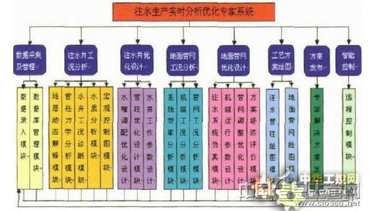

  油井生产远程监控分析优化系统通过网络远程采集油井的功图、压力、温度、电流、功率、扭矩等数据,实现油井生产工况实时诊断;远程实时产液量计量;用电消耗计量及能耗分析;应用扭矩法、电能法、功率曲线法等计算和调节抽油机平衡;基于诊断基础上的油井工作参数优化设计;基于诊断、优化设计结果的专家解决方案发布;基于油井工况诊断和工艺参数设计结果,远程实时实现对油井的"大闭环"智能控制,如图1所示。注水井生产远程监控分析优化系统通过网络远程采集注水井的压力、流量等数据,根据注水井配水要求,进行当前流量和配注量的比对,利用PID算法自动调节阀门开度。同时将即时流量数据和累计流量数据以及各种压力数据,传送到RTU,利用CDMAGPRS网络将数据传回到油田企业内部网计算服务器。工况分析优化服务器将现场监控终端采集的数据进行超限报警、注水量计算、报表、曲线、图示等数据统计;工况分析;参数优化设计等。Web发布系统根据系统设定的权限和管理范围,对管理的水井进行定制查询和统计、展示等。该系统使得注水设备具有物联网的"计算、网络通信、精确控制、远程协作和自治"五大功能,如图2所示。
  油井生产实时分析设计专家系统架构
  注水井生产实时分析优化专家系统架构
  自2005年开始,大港油田通过试验、示范、全面推广,截至2009年底共实施2000多口油水井生产远程监控分析优化系统,实现了油水井生产实时采集、实时计算、实时诊断、实时优化、实时发布、实时控制,有力地推动了油田的自动化、信息化、数字化的发展,2007年被确立为"港西模式"。"港西模式"为石油物联网新项目的建设提供样板。"港西模式"的核心技术是一套基于自动化技术、计算机技术、网络技术、系统工程技术以及油气田开发专业技术,以提高油田数字化水平、油井产量、系统效率、简化地面流程为目的,集数据采集、数据管理、生产动态预测、工程分析、远程计量、油井故障诊断、系统效率及损耗构成、优化设计、措施方案发布、智能控制等于一体的专家系统。该技术符合物联网的定义,广义上讲,就是一个在环境感知的基础上,深度融合了计算、通信和控制能力的可控可信可扩展的网络化物理设备系统,它通过计算进程和物理进程相互影响的反馈循环实现深度融合和实时交互来增加或扩展新的功能,以安全、可靠、高效和实时的方式监测或者控制一个物理实体。
