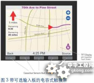

  透明度越高,所需的背光强度就越低,这有助于降低系统功耗,进而减少整体系统功耗,因此对那些电子模块封装尺寸与模块布局局限较大、电源管理高度复杂的系统而言,至关重要。以下给出一个框架中嵌入电容式触摸板的导航设备设计实施方案。
  对采用机械输入控制器(类似游戏操纵杆的控制器)而不是触摸屏的中控面板设计而言,触摸板除了提供传统的菜单控制(类似于笔记本的触摸板)之外,还能提供手写识别等更多特性,而且还具有触摸传感技术相对于机械设计的所有优势。

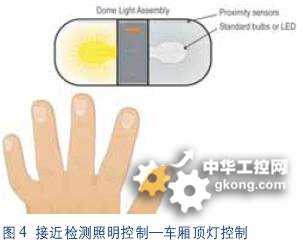

  接近感应比按钮增强和按钮替代更进一步。利用接近感应功能,我们甚至可以完全不使用按钮,这样就实现了全面的设计灵活性,支持任意模块封装尺寸,而且也提高了系统可靠性。接近感应技术主要应用于照明控制领域,如车厢顶灯(见下)、门侧储物盒以及存储箱照明应用。
  车内乘客检测是接近感应应用的又一实例,我们可将其应用于车门把手(免钥入车系统)和汽车中控面板(检测司机或乘客是否伸手去操纵控制按钮,并相应定制按钮功能)中。
