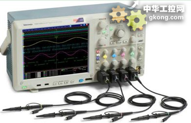

图:5个机架单元高度的MSO/DPO5000系列示波器标配4根带宽倍增、负荷减半的创新探头,大中华区售价仅为13,700美元。

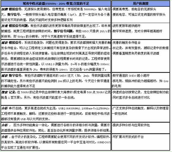

下表分析了现有中档示波器方案对于各个调试阶段的不足即市场空白之处。泰克在深入研究这些市场空白之处和用户细分需求之后,推出了全新的MSO/DPO5000系列及突破性的配套探头,全面覆盖和满足下述用户的期望。
