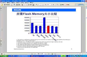

图1:几种MCU内核对于同一测试代码所需闪存大小比较。
       很多单片机应用开发工程师都有使用8或16位MCU器件的经历,可以说8位器件在中国仍是很多开发者的“最爱”,原因之一就是它们的低价和易用性。不过32位的大潮已经袭来,当低价和易用性也成为32位MCU的特性,一场替代革命由此拉开序幕。王朋朋分析了这其中的推动因素:1、如今新应用增加了新的功能和新的特性,因而需要集成更多的I/O口和外设;2、代码增大需要更多的存储器(或者说更高的存储器利用率);3、低端ARM芯片与中端16位和高端8位MCU的价格相当,并且仍不断下降;4、ARM使用统一的开发工具,购买和使用都很方便。对于第二点,王朋朋解释说,对于同一代码,ARM的RISC特性又使其所需的闪存空间与常用的8位MCU—8051相比要低的多,与其他8位MCU内核相差无几。(如图1)
