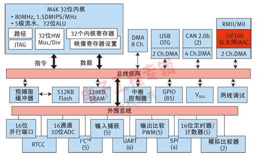

  事实上,一直以来市场上用于嵌入式控制的以太网接口器件都非常稀少,而且这些器件大都是为PC应用而定制。为了形成更加紧凑的解决方案,现在越来越多的MCU制造商,开始把MAC部件集成到标准的8位或16位MCU架构中,甚至有些厂商将硬件TCP/IP协议栈与单片机相结合。
  Microchip很早就提供专为嵌入式控制市场设计的10Mbps以太网解决方案,而现在,更有集成10/100 MAC的PIC32单片机、集成MAC / PHY的PIC18单片机、独立的以太网器件以及免费的TCP-IP软件栈。Microchip的PIC18是一款使用非常广泛的以太网MCU产品,只需添加一个magjack并从Microchip网站下载TCP/IP协议栈即可执行工作。
  ST最近也增强了其基于ARM Cortex的STM32产品线,加入了片上以太网功能(STM32F107系列增加了一个10/100以太网MAC),以完整的硬件支持IEEE1588精确时间协议,使设计人员能够为实时应用开发以太网连接功能。
