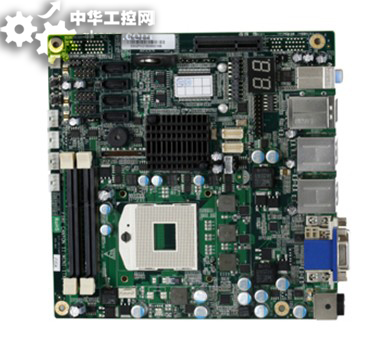

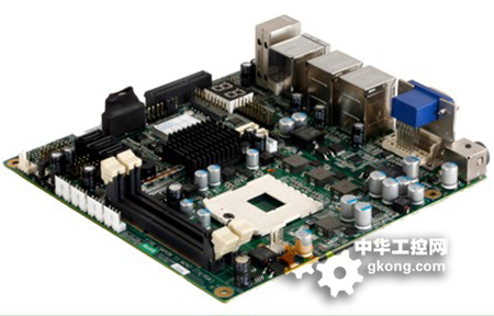

  新年伊始,研祥与Intel共同研发推出全球首款基于QM67平台的Mini-itxMINI-ITX单板电脑 EC7-1817LNAR,给岁末年初平寂的业界增添了一份欣喜。该产品充满了看点:丰富的接口、完善的扩展功能,以及高端的性能,可广泛应用于各种嵌入式领域,如工业控制、医疗仪器、Pos/Kiosk机器、电子看板、监控安全设备、自动化控制器及军用系统。
  开创3项行业之先
  此款Mini-itxMINI-ITX单板电脑一经问世,便不负众望,开创了行业之先:
  1. 超级丰富的显示输出,行业内首款同时支持VGA、DUAL Channel 18/24bit LVDS、DVI、HDMI、Display Port、EDP ;采用Intel Sandy bridge CPU内置集成图形控制器显示芯片,支持Direct X10.1;支持VGA+LVDS、VGA+Display Port、VGA+HDMI、VGA+DVI多种组合独立双显输出;支持热插拔功能;
  2. VGA最大支持2048×1536@75HZ,32 bit色深;Display port最大支持2560×1200@60HZ;DVI和HDMI最大支持1920×1200@60HZ。
  3. 行业首款支持第三代SATA规范的MINI-ITX单板电脑。 提供4个SATA,其中SATA1和SATA2支持第三代SATA规范(数据传输带宽6 Gbps),支持RAID 0/1/5/10;
  4. 全球首款支持Intel 全系列的 rPGA989 32nm制程 Sandy bridge CPU(如:Core i7、i5、i3等)的MINI-ITX工业单板电脑。
研祥基于QM67平台的Mini-itxMINI-ITX单板电脑 EC7-1817LNAR主板图
丰富的行业特性设计
  1. 支持大容量内存。最大16GB 的DDRIII SO-DIMM Memory 提供2条204Pin DDRⅢ
  SO-DIMM内存插槽,支持Un-buffered NON-ECC,支持双通道功能。单条内存插槽可支持最大内存容量8GB,支持最大内存容量16GB;
  2.超强的网路功能:提供1个10/100/1000Mbps网络接口,支持网络唤醒、网络PXE启动和AMT7.0功能;
  3. 是研祥首款带省电模式的工业单板电脑。超省电设计通过BIOS设置可以使系统进入Deep sleep S4/S5状态,在该状态时可将Standyby的电压都关闭,实现比传统S5状态更低的省电状态;
  4. 更加智能。支持Intel AMT7.0 利用Intel AMT7.0主动管理技术实现远程诊断和修复、系统防御等;
  5. 更加安全。支持TPM 安全模块 通过Trusted Platform Module (TPM)实现系统的可信启动,安全存储和密钥管理,实现基于硬件的Intel可信执行技术(Intel TXT Technology;
  6. 提供MINI-PCIE插槽,方便Wi-Fi 无线网路的接入,实现无线网路对接。
