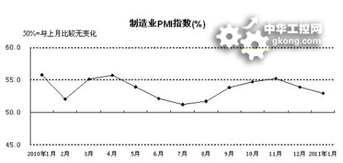

  2011年1月,中国制造业采购经理指数(PMI)为52.9%,低于上月1.0个百分点。自2009年3月以来,该指数已连续二十三个月位于临界点——50%以上的扩张区间,表明中国制造业经济总体继续保持增长态势,但增速放缓。

  中国制造业PMI指数(经季节调整)
单位:%
2011年1月 2010年12月
PMI 52.9 53.9
生产 55.3 57.5
新订单 54.9 55.4
主要原材料库存 52.0 50.8
从业人员 49.0 51.5
供应商配送 49.5 49.6
