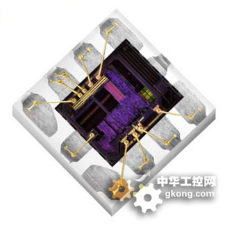

  高性能模拟与混合信号IC领导厂商Silicon Laboratories (芯科实验室有限公司, Nasdaq: SLAB)今天宣布推出面向人机界面(HI)应用的新一代红外线(IR)和环境光传感器。Silicon Labs QuickSense™ HI产品组合的最新成员Si114x系列产品,为业界最高灵敏度、高效节能以及最远感应距离的接近传感器。采用极小的2mm × 2mm封装,Si114x传感器能够用于手机、电子阅读器、上网本、平板电脑、个人媒体播放器、玩具、办公设备、工业控制、安全系统、销售终端和许多其他设备,实现高级的接近感应和非接触式界面。
  接近传感器的检测距离和灵敏度是由系统的信噪比(SNR)决定的;SNR越高,距离越远。多种可变因素影响系统的SNR,包括环境噪声/光线补偿、光电二极管灵敏度、滤波和模数转换器(ADC)架构。虽然竞争对手的解决方案可能会克服这些因素中的一或两个,但是专利申请中的Si114x架构克服了所有这些可变因素,从而使噪音最小化,性能最大化。Si114x系列产品的联合架构优化获得了非常高的系统SNR,从而使Si114x接近传感器获得了业界最远感应距离、最高灵敏度和最快数据采集速度。
  Si114x系列产品凭借其业界领先的灵敏度使得开发人员能够在半透明的产品覆盖物后面灵活的放置红外传感器。完备的IR感应架构也可在日光下工作,它包括一个环境光传感器,能够感应高达128kilolux的光照度。此外,Si114x系列产品的先进架构能够在25µs内完成接近感应测量,减少了极其耗电的红外发光二极管的开启时间,从而实现了业界最低的系统功耗 — 相较于其它解决方案低了20倍。
  Si114x系列产品包括可选的最多三个红外线LED灯驱动器,开发人员可以自由的实现检测距离超过50cm的一维HI系统或检测距离高达15cm的具有手势感应能力的多维系统。 Si1142和Si1143器件分别具有两个和三个红外线LED驱动器,能够实现高级动作和手势感应。通过两个集成的LED驱动器,Si1142支持用于非接触式滑动条界面的Z轴和X轴动作感应。而Si1143支持三个LED驱动,能够在多维非接触式控制中实现创新的三维动作感应。
