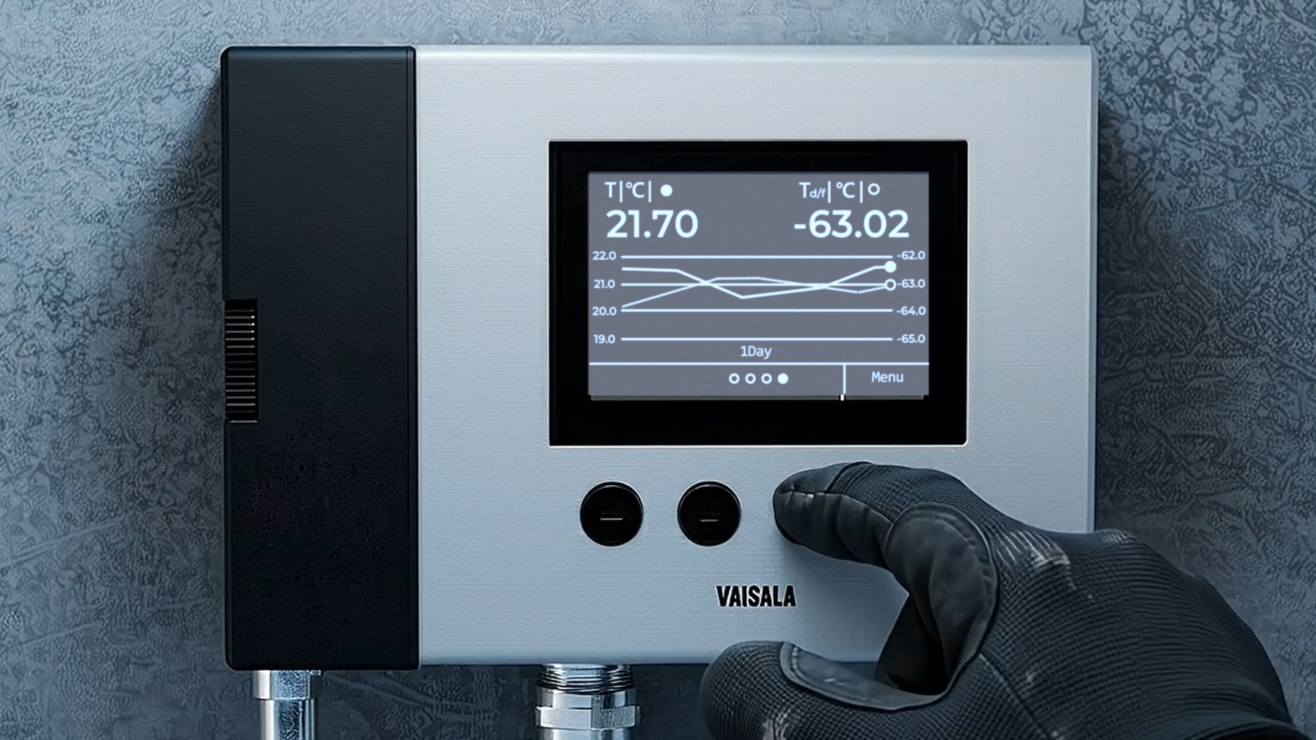

  DMP370 将 DMP37X 探头和 HMT370EX 变送器相结合,形成了一体化的本质安全型解决方案。
  本质安全通过设计限制仪表的电能,防止仪表在爆炸性环境中成为点火源。
  DMP370 可实现连续测量,兼具快速响应性与长期稳定性,为操作员提供持续且无间断的气体质量数据,避免了测量数据空白。
