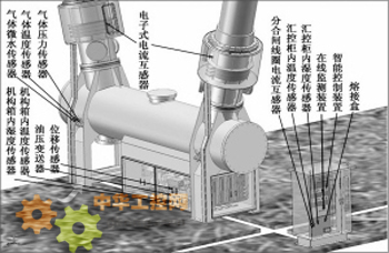

  750千伏延安变电站首次在世界上研制应用“测量数字化、控制网络化、状态可视化、功能一体化、信息互动化”的电子式互感器、智能断路器和变压器。
  全站采用的电子式互感器,集成了目前世界上三种原理制作的电流互感器,方便维护检修,改善互感器电磁特性,提高保护测控装置性能,提高安全可靠性。
  首次在750千伏变电站采用统一的状态监测系统。在设备变压器等的监测方面,嵌入了变压器油色谱、局放等传感器和智能终端,统一了状态监测装置数据采集和诊断分析平台,实现各监测参量由“单项诊断”向“综合诊断”的转变,实现一次设备的状态检修。
