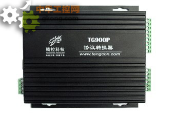

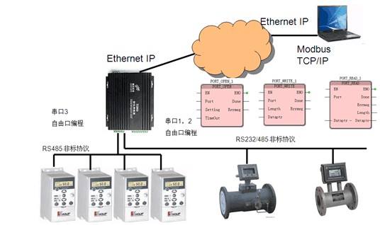

  腾控科技经过1年多的研发,于2011年5月推出符合IEC61131-3编程规范、可自由编程的网关产品——TG900P 工业级可编程协议网关。TG900P设计了自由口编程功能模块,包括3种功能模块,PORT_OPEN ,PORT_READ,PORT_WRITE。
  用户可以通过TG900P自由口编程功能模块打开串口,灵活的进行数据读写,并且TG900P支持ST编程语言,可实现相当复杂的协议。 为了更好的服务更多的MODBUS用户,我们还提供了非常简单的MODBUS通信功能块,用户几乎无需掌握MODBUS协议的细节,即可通过该模块实现PLC与MODBUS远程IO通信,并能保证实现高效率工作。
  TG900P还支持IEC870-5-104协议,不仅可以作为智能设备到104规约的网关使用,同时能够能作为MODBUS到104规约的网关使用。
  TG900P软、硬件是基于腾控T9系列产品研发的,且通过长时间的检验,工作稳定、可靠。

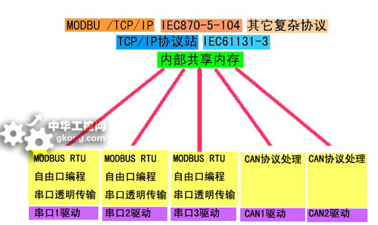

  TG900P内部软件架构:
  TG900P 支持的协议:

  TG900P 应用1:串口透传

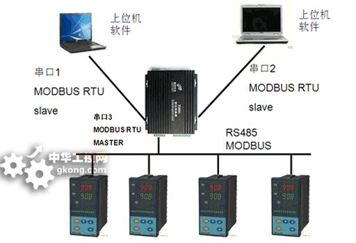

  TG900P 应用2: 2台MODBUS RTU主设备访问一个MODBUS总线

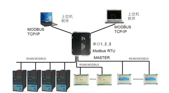

  TG900P 应用3:多台计算机通过网络访问多条MODBUS总线

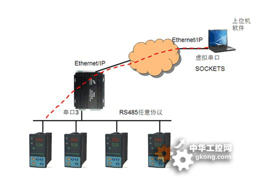

  TG900P 应用4:MODBUS TCP/非标协议网桥

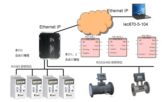

  TG900P 应用5:IEC870-5-104/非标协议网桥

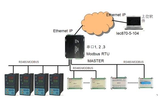

  TG900P 应用6:IEC870-5-104/MODBUS RTU网桥
  TG900P 应用7:微型控制系统
