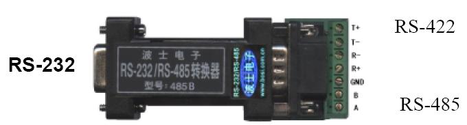

  485B型全双工半双工同时转换器是继波仕串口窃电技术之后,波仕电子在转换器领域的又一次伟大创新.将RS-232同时转换成为独立的RS-485(半双工)和RS-422(全双工).无须跳线设置,集波仕485C和485A的功能和优点于一身,请认准波仕激光防伪标签,谨防假冒!

  外形都为DB-9/DB-9转换盒大小,其中DB-9(孔座)一端直接插在9芯RS-232插座(针座)上.如果PC机的RS-232接口为DB-25,请向波仕电子特别提出,也可用DB-25/DB-9转接盒.
  PC机RS-232串行口的DB-25芯与DB-9芯连接器引脚分配如下:DB-9:2-RXD(收),3-TXD(发),5-GND(地).DB-25:2-TXD(发),3-RXD(收),7-GND(地).

  RS-485(或RS-422)通信建议一定要接地线,因为通信要求通信双方的地电位差小于1V.即:半双工通信接3根线(+A,-B,地),全双工通信接5根线(+发,-发,+收,-收,地).为了安全起见,建议通信机器的外壳接大地.

  本产品均无需任何初始化设置!只用到RXD(收)、TXD(发)、GND(地)信号,加上独有的内部零延时自动收发转换技术,确保适合所有软件!
  RS-485为半双工通信方式.RS-422为全双工通信方式.非光隔转换器(型号485B)无需外接电源,最高速率115.2Kbps.
  波仕电子的系列转换器分为端点式与节点式,一般默认为端点式.端点式可以带128个,节点式可以被带128个点.
  所有光隔转换器的隔离电压均为2500V.所有波仕转换器均内置600W抗雷击浪涌保护器和1500V防静电保护器
