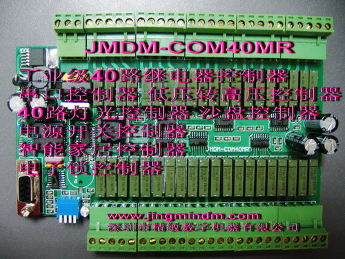

    JMDM-COM40MR串口控制继电器(晶体管)板是深圳市精敏数字机器有限公司自主研发的一款高可靠、多功能、通用型工业级控制器,可用于控制多路继电器(晶体管)的输出。
    可以2种模式工作:

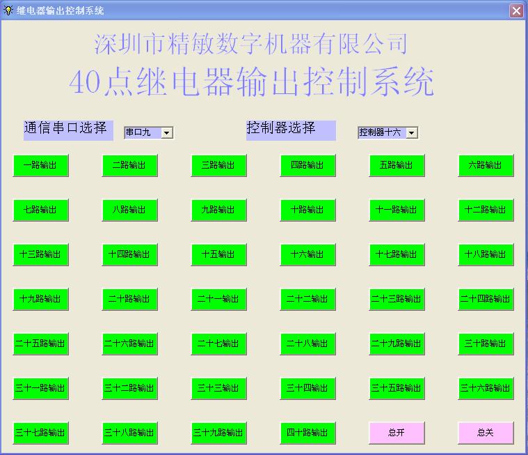

    实时模式:通过电脑串口发送控制命令(可以是字符串或ASCII码)给控制器,在电脑上位机界面上实时控制继电器的输出;
    程序模式:通过电脑串口下载控制程序到控制器,控制器保存程序,并根据程序和时间等逻辑独立控制继电器输出。

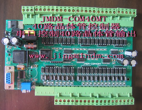

    JMDM-COM40MT:40路光电隔离晶体管输出,集电极开路输出形式,输出电压为24/12V,最大输出电流为4A,输出口状态可回读

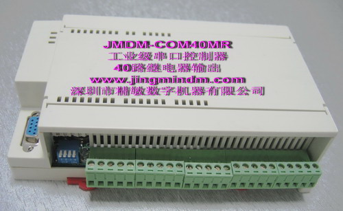

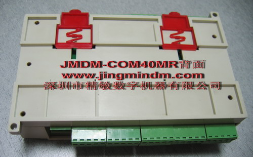

    10)外壳安装尺寸:180mm*125mm*47mm;可用导轨安装或用螺钉固定安装。
        内部控制板尺寸:长×宽×高为:172mm×125mm×28mm;

    2、上位机(PC机或主PLC)通过串口连接到本控制器后,向控制器发送一串ASCII代码指令即可控制某个(或全部)继电器打开或关闭,完全不必要考虑继电器的硬件电路上选择、驱动等问题。比如,串口输入O(002, 1)则第2号继电器通电吸合;串口输入“O(012, 0)”,则第12号继电器失电断开。备注:串口发送指令的响应时间非常快,在0.01秒之内!
