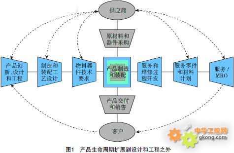

  制造在PLM应用中定位的变化,改变了PLM应用所关注的不仅仅是单纯提供产品数据的PDM与ERP的集成[3],而促成了更有机的PLM与MES的集成[4]。
  如图2所示,制造活动同时存在于价值链和生命周期链条的交叉点上,其中前者是传统MES的需求,后者是无纸化MES的新需求。考虑到同一个制造现场只能有一个执行管理系统,因此现有的MES 概念势必需要扩大。
  MES的信息集成对于企业的信息集成是具有决定性的。“纸”是信息交互的最传统媒介,也是各孤岛信息系统之间交换信息的主要途径,因此可以认为,无纸化MES不仅意味着生产模式的根本变革,还体现了整个企业信息系统集成的最高水平。
