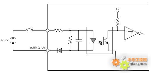

  日前,国内领先的工业自动化领导品牌——和利时集团推出了一款全新的16通道24VDC带计数器漏型数字量输入模块LK618。
  LK618的阀值电平:逻辑1:电压范围10~31.2VDC,电流2mA(10VDC) ~10mA(31.2VDC);逻辑0:最大电压5VDC,最大电流1.5mA
  基本特征:
  16接点漏型输入
  8计数器,计数频率5kHz
  现场电源电压:10~31.2VDC
  现场电源掉电检测
  现场电源反向保护
  现场各通道与系统之间隔离
  支持PROFIBUS-DP从站协议,通讯波特率最高支持12Mbps
  支持热插拔
  接线方式如下所示:
