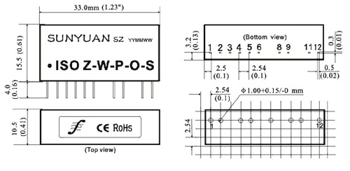

产品外形及PCB布板参考尺寸(标准SIP12脚):

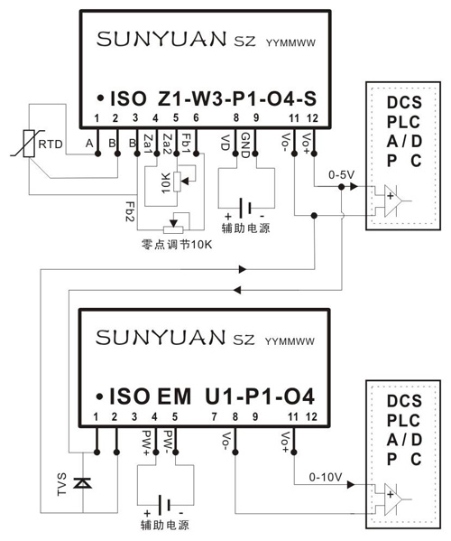

SIP应用方案1:一路热电阻信号输入,两路电压信号输出
用模块ISO Z1-W3-P1-O4-S和模块ISO EM-U1-P1-O4实现一路Pt100/Cu50信号输入(温度范围0-150℃),
两路互相隔离的电压信号输出,其中一路输出0~5V信号,另一路输出0~10V信号。模块ISO Z1-W3-P1-O4-S的输出端并接到模块ISO EM-U1-P1-O4的输入端。如图:

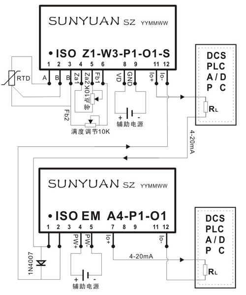

SIP应用方案2:一路热电阻信号输入,两路电流信号输出
用模块ISO Z1-W2-P1-O1-S和模块ISO EM-A4-P1-O1实现一路Pt100信号输入(温度范围0-100℃),两路互相隔离的4-20mA电流信号输出。将模块ISO Z1-W2-P1-O1-S的输出端串上模块ISO EM-A4-P1-O1的输入端,再输出4-20mA电流信号,同时ISO EM-A4-P1-O1也输出一组隔离的4-20mA电流信号。如下图:
