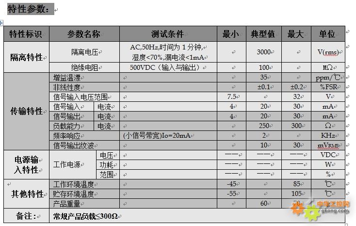

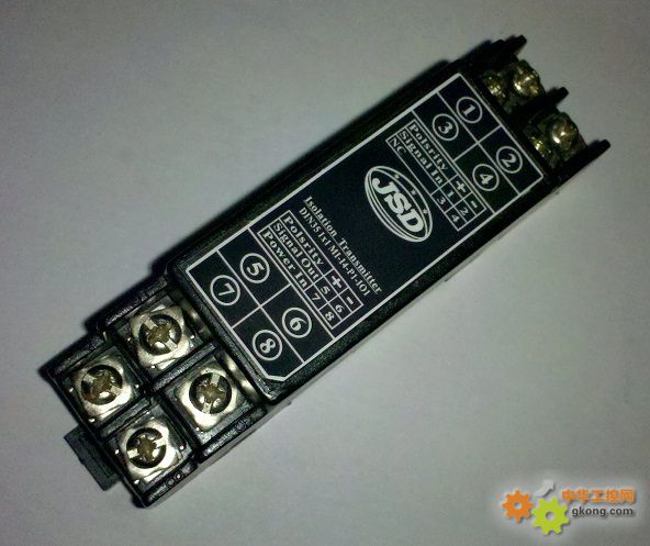

隔离变送器概述:     深圳捷晟达科技的DIN35 XxX MI 4~20mA 两线制无源单/双通道高精度模拟量信号隔离变送器,是将输入与输出之间电气绝缘的模拟信号进行隔离的信号调理器,接收现场仪表的各种模拟量信号输入,通过模拟量信号隔离变送器进行信号隔离调理,以标准模拟量信号的形式传输到控制室或PLC、DCS及PC系统。本产品的输入、输出、各通道间相互隔离,隔离电压达3000VDC,在电量隔离测控的工业现场、电力监控、医疗电子设备、模拟量4~20mA信号隔离及采集,远程信号长线无失真传输等方面广泛应用。该模拟量信号隔离变送器采用电磁隔离技术,具有高输出精度、极低温度飘移、高线性度,无需工作电源供电等特点。
该隔离器特征:
● 小体积,低成本,无需调节用户直接使用
● 两端隔离(输入、输出间相互隔离)
● 单/双通道输入输出,通道间相互隔离
● 高精度等级(0.1% F.S)
● 高线性度(0.1% F.S)
● 高隔离耐压(3000VDC/60S)
● 极低温度漂移(35PPM/℃)
● 工业温度范围( -45~+85 ℃)
● 低阻抗(压降<3V,20mA时)
● 超宽范围电压输入(7.5~32V)
● 产品性能可靠(MTBF>50万小时)

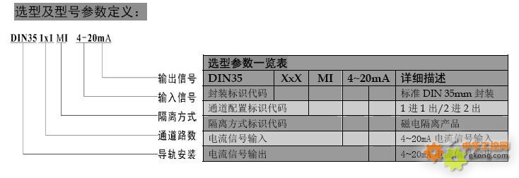

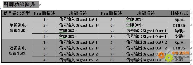

型号举例:
例1: 信号输入通道1:4-20mA;   信号输出通道1:4-20mA;   产品型号:DIN35 1x1 MI 4-20mA
例2: 信号输入通道1:4-20mA;  信号输出通道1:4-20mA;  信号输入通道2:4-20mA;
信号输出通道2:4-20mA;    产品型号:DIN35 2x2 MI 4-20mA
