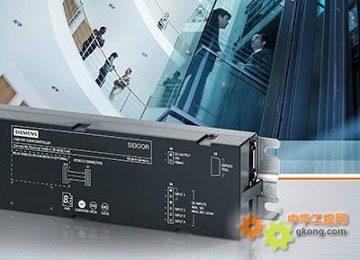

  西门子推出用于电梯门机的无齿轮直驱系统,壮大了Sidoor自动门驱动系列的产品阵容。Sidoor ATE500E是首款实现电子换向(EC,即无碳刷直流电机)技术的Sidoor产品。全新无齿轮EC直接驱动装置所需的维护工作量更少,并且比直流(DC,即有碳刷直流电机)驱动装置更加耐磨。这不仅能够延长装置寿命,而且可以提高能源效率,降低运营成本。Sidoor ATE500E的优势包括:开门时间短,并且加速度高达3000mm/s²。另外,西门子无齿轮驱动系统的动态响应速度快,运行质量出色,保持转矩高,同时噪音低、电机发热量小。由于采用“一键调试”,Sidoor ATE500E可快速轻松设置,即通过自学习即可完成这一过程,此种调试方式也可以帮助避免不正确的设置。驱动系统中的电机可与重达280公斤的电梯门配合使用,甚至能在不同方向使用(比如垂直开启的自动门)。
西门子直驱电梯门机系 统兼具安全性与通用性
  电机内置可以监控运行状态的传感器,因此,无齿轮驱动系统能确保高安全性。Sidoor ATE500E还搭载温度传感器,以记录驱动系统产生的热量,这样电机在工作时既可以接近热载荷极限值,同时还能防止过载。另外,此系统还装有一个高分辨率磁力传感器装置,可记录有关旋转角度的信息。此外,通过增量式位置编码器模拟可测得电梯门的位置。Sidoor FOC控制概念(磁场定向控制,即矢量控制)有助于在闭环程序中优化电机转速,还能确保高品质控制,而不受电梯门重量的影响。此外,智能诊断装置会在每个行程开始之前执行自动化功能检测,从而提高效率。在存在外力的情况下,久经验证的电路逻辑可实现对电子系统的额外保护。
  Sidoor ATE500E安装简便,西门子一向注重利用创新型无螺丝外壳来简化老旧系统的改造过程。可选的Sidoor软件套件可以简化应用,并提供详细的参数设定与诊断功能。全新无齿轮驱动系统是一种通用系统,可支持不同的通信接口,譬如,CAN(控制器局域网总线)或继电器模块。
