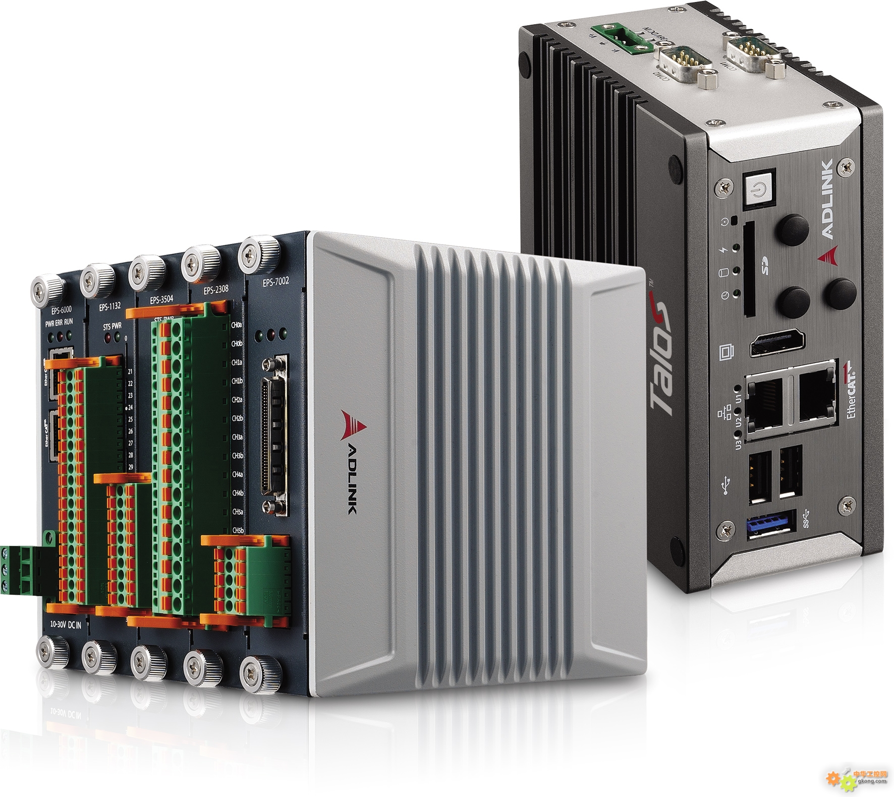

  2015年6月25日,北京讯 整合运动控制与机器视觉的专家——凌华科技发布首款EtherCAT解决方案,包括符合IEC 61131-3编程标准的主控制器Talos-3012,以及I/O和运动控制从端系统EPS系列产品,小巧节省空间的机身设计,提供客户高实时性、高效能、易开发、加固且经济的自动化控制流程解决方案。为满足工业4.0架构下智慧工厂高效能与高速的运动控制与联网应用需求,凌华科技EtherCAT解决方案提供高度整合的软硬件组态、快速简易的应用程序编程接口(API),搭配凌华科技的核心Softmotion控制技术,以及多种能加速开发速度的,可立即使用的开发工具包,让构建新一代智能工厂环境如虎添翼。
  高效能、高精度的实时控制
  尺寸轻巧、搭载强悍的四核Intel® AtomTM E3845处理器的主控制器Talos-3012支持IEC 61131-3编程标准,因此能快速整合到传统的PLC程序语言环境与Softmotion功能模块。单一主控制器以菊链式串联从端系统时,最高可达64轴,10,000个DIO,2,500个AIO点的实时控制。优越的多任务处理能力可同时满足工业自动化流程所常用的HMI输出、运动控制、PLC以及网关功能等大量的计算能力需求。
  凌华科技EPS从端系统采用最新的RISC处理器以及FPGA,模块化的设计,让尺寸仅有110 x 130 x 105 mm的小巧机箱可以根据客户的需求弹性地配置多种通道。凌华科技EPS从端系统提供相当丰富的I/O 模块,包括DI/O、AI/O、热量测、运动控制以及EtherCAT通讯模块,扩展时无须担心兼容性问题。
  易于开发,加快上市时间
  凌华科技的EtherCAT解决方案通过严格验证,高度兼容第三方EtherCAT系统设备,能与各家EtherCAT伺服电机以及EtherCAT产品快速整合,减少采购EtherCAT外围组件时的兼容性问题。通过凌华科技自主开发的EtherCAT设定工具软件LinkMasterPro,主控制系统可自动侦测从端系统和I/O模块,产生该组态的XML 档案,减少后续安装时重新侦测及设定所需的人力与时间成本。此外,凌华科技的Softmotion软件兼容IEC 61131-3编程标准,提供多种应用套件可加速开发,同时解决系统开发与用户设定与维护的多重问题,缩短上市所需时间。
  智能监控同时具备加固的设计
  凌华科技的EPS从端模块除支持DI/O、AI/O与热量测和运动控制等I/O外,更提供对于EPS模块和系统的状态监控功能,包括热侦测、低电源侦测、使用周期等模块运作状态的报告以及错误管控,运动及伺服I/O状态检测。所有数据都可以通过软件或是仪表实时显示,让现场设备的模块状态可全面性被实时掌握与监控,预防大规模的机器错误所造成的损失。LinkMasterPro软件的自动侦测模块功能不只加快EtherCAT的设定过程,还协助评估 EPS系统的功能运行状态,让系统设定更加轻松省时。EPS从端模块的可热插拔设计,让系统无须关闭电源即可进行模块更换,大幅减少维修时因关闭电源停机所产生的产能损失。此外,热插拔设计的接头减少了重新接线时的麻烦,让维修工作更加顺畅。凌华科技的EtherCAT系列具备不占空间的无风扇小巧设计,不但符合IP31标准,更支持-20° C到+60° C的宽温工作范围,加固的设计能确保在严苛的工控环境下长期使用。
