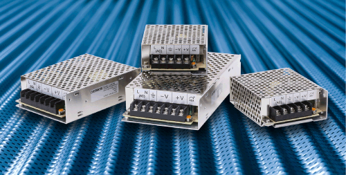

二零一五年九月十一日 -- 中国讯 -- 雅特生科技 (Artesyn Embedded Technologies) 宣布推出共有23个新型号的LCB系列封闭式交流/直流电源,为只可采用一个低压直流电源的通用工业设备提供一个稳定可靠而且成本低廉的解决方案。这系列全新的电源不但效率高达89% 或90% (典型值),而且无负载功耗更低至0.5W。
LCB系列共有四条不同的产品线,其额定功率输出分别为35W、50W、100W和150W。LCB35、LCB50和LCB100等三条产品线各有6个单输出的型号,分别提供3.3V、5V、12V、15V、24V和48V的输出电压,而LCB150的产品线则有5个单输出的型号,分别提供5V、12V、15V、24V和48V的输出电压。LCB35、LCB50和LCB100产品线的各款产品都适用于通用的88V至264V的交流输入电压,也可采用125V至373V的直流输入电压,而LCB150的各款产品则适用于88V至132V或176V至264V的交流输入电压,也可采用248V至373V的直流输入电压。
LCB 系列电源各型号产品都采用正常的对流方式散热设计,适用于-25至70 摄氏度之间的工作环境温度,若这一温度超过50摄氏度,额定输出会线性下降。LCB系列电源装设于坚固的封闭式金属机壳之内,外型扁平小巧,而且散热能力卓越。电源的接线全部连接半屏蔽的螺旋式接线端,并有一颗用以显示是否“通电中"的LED显示灯。工程师可以从机壳外调校微调电位器,以便调整输出电压,而且调幅可达+/-10%。
这系列电源配备一系列严密的防护装置,以防出现输出过压、过流和短路等情况,而且各型号产品都有符合UL/TUV 60950-1 标准的产品安全认证,其平均无故障时间(MTBF)的估算值不低于200,000小时,部分型号的MTBF估算值更高达460,000小时,是一个安装后即可安枕无忧的电源系统解决方案,最适用于寿命较长的产品。
