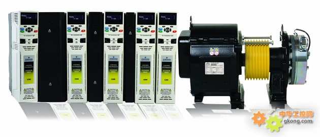

艾默生(纽约证券交易所股票代码:EMR)子公司艾默生工业自动化(Emerson Industrial Automation)旗下的Control Techniques和Leroy-Somer将要在今年10月举办的Interlift 2015上展示其特别针对电梯市场的系列可变速驱动器以及一种全新的永磁电机。
Control Techniques E200和E300驱动器和Leroy-SomerE27电机可简化并加速电梯系统安装和调试。 E200与E300有一个直观的用户界面,通过背光LCD键盘可以很容易地进行调整,并可在熟悉的电梯语言和单位中快速设定。同时,紧凑且静音的E27电机的全新设计使机械和电气安装更加方便。中央滑动轮(sheave)简化了机箱,同时提供滑动轮和牵引绳。E27电机还配备有用于动力、刹车、热传感器和编码器的快速连接器,保证电气连接快速可靠。
新驱动器和电机解决方案可提供最佳的乘用舒适性:E200和E300都集成有高分辨率多步进(multi-step)用于起动、运行、减速和停止,以及一个用于无震动电机控制的超快电流回路。此外,E300还可提供直接楼层定位(floor positioning)等其他级别的乘用舒适性,先进的通信接口支持DCP3/4和Modbus RTU协议、短程楼间运行和机载数据记录功能。电梯配备E27电机并采用可选负载单元,由于起动转矩可根据负载调整,乘用的舒适性可以得到明显改善。
结合使用E27电机与E200或E300驱动器(STO根据EN61800-5-2:2007),制动控制单元(BCU)可实现提供两个电源功能的无接触器(contactorless)方案:正常运行期间的制动电源管理和救援(根据EN81-20/50)管理。同时,可以去除切削于驱动器和电机之间连线的两个独立接触器,以及切削于制动电源线的两个接触器,这样做的好处是可以消除电梯井的噪声,并能直接节省零部件和布线的成本。
