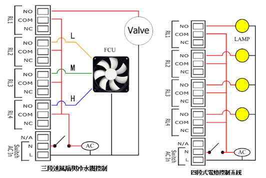

SC-6104-W5是一款可以轻易上手的多功能智能控制器,可运用于送风机(FCU)控制系统、灯控系统等,一般人皆可轻易安装使用,同时也不需要软件即可控制继电器输出。
SC-6104-W5具备一通道之AC开关输入、一信道温度传感器、四信道Form C继电器输出,可藉由AC开关输入来控制继电器之输出状态,共有7种的输出状态控制方式可供用户选择,每个继电器可接消耗功率达500瓦特的设备。若需要以通讯作控制时,也可直接在硬件上设定站址,使用DCON或Modbus RTU通讯协议来作输出控制以及温度监控等应用。

o高性价比的送风机 (FCU)与电灯控制模块
o电力继电器输出
o隔离型AC数字输入
o支持7种AC输入控制继电器输出状态功能
o热敏电阻式温度传感器 ( -40°C ~ +80°C)
o安装简易
o使用防火材质制造 ( UL94-V0 Level )
o低耗电设计
o支持Modbus RTU及DCON协议
o双RJ-11连接器 (6P4C或6P6C),可快速及容易接线
