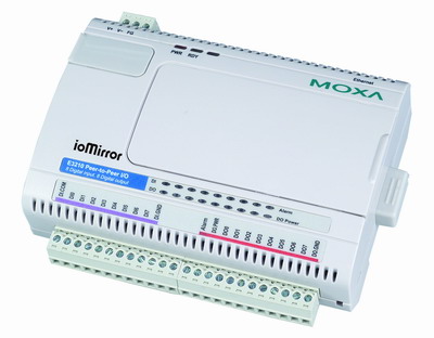

新一代peer-to-peer主动式以太网I/O服务器
ioMirror E3210Moxa
http://www.gkong.com 2007-05-30 18:51 来源:摩莎科技(上海)有限公司
   中国,上海,2007年5月29日—作为工业设备联网的领导品牌,Moxa此次重磅推出新一代peer-to-peer主动式以太网I/O服务器 —— ioMirror E3210系列。
ioMirror E3000以太网I/O服务器主要用于将物理信号转换为网络信号进行传输,然后再将物理信号还原。通过网络传输,无需敷设大量的信号线,还有助于保证信号传输的精度,特别适用于PLC、DCS系统或其他类型控制系统(例如:锅炉液位监控系统、电站监控系统、电信机房监控系统、楼宇安防监控系统等),完全可以替代现有基于线缆实现信号传输的解决方案。
   ioMirror E3210具备8DI和8DO和一个以太网口。成对使用ioMirror E3210可以将8组输入输出信号通过网络传输至PLC或DCS控制系统。对于局域网而言,ioMirror几乎可以实时传输信号,其数据刷新率为20ms/次。通过使用ioMirror服务器,远端传感器信号便可以经由现有的以太网络精确传送至本地控制器或显示面板。信号传输不在受距离限制,信号精度也得到了保证。此外,它的安装也相当简易,客户可以通过使用Moxa提供的Windows工具轻松安装ioMirror E3210,无需编程。
   我们承诺,要为我们的用户提供最佳质量和最具创新功能的产品。ioMirror正是这样一款产品,它的简易安装方式和主动式I/O功能将我们对客户的承诺表现的淋漓至尽。如果您希望了解更多关于这款产品的内容,请致电Moxa各办事处,或发email至china@moxa.com进行咨询。
特点:
1. 通过以太网传输物理信号
2. 高速peer-to-peer I/O
3. 最多可将传感器信号发送至16台主机
4. 快捷的安装工具,可通过web配置
5. 本地报警功能,可发送远端报警信息
6. 支持Modbus/TCP,可实现远程监控
