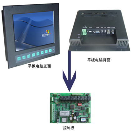

具体来讲新一代限制器由上位的平板电脑和下位的数据采集板二部分组成,其配置如下:
一.平板电脑的配置:
1.10.4”高亮度、防阳光反射TFT液晶屏
2.铝合金前面板,美观,重量轻
3.前面板带8个功能键,用于进行人机操作(触摸屏不稳定,且难于维护)
4.采用ULV Celeron 400低功耗CPU板,带CAN、RS-232/485、USB等接口
5.采用128M CF卡电子盘用于存储操作系统和应用程序
6.+18~+36VDC供电电源
7.总功耗:小于20W
8.工作温度:-20~+70摄氏度
9.支持的操作系统:Windows XPe
二.数据采集板的功能:
1.模拟量输入:8路16位模拟量输入,其中2路为0~5v,4路为传感器mv级小信号输入,2路为4~20mA输入。
2.开关量输入/输出:4路开关量输入,其中第一路输入为继电器控制的输入,10路开关量输出(输出一路控制蜂鸣器,9路控制继电器。输入输出电平为0~24VDC。
3.支持的通讯接口:CAN2.0B
