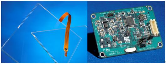

   仅由一块可装置在显示器上面的玻璃覆盖物, 与一个小电子控制板组成, 易触控的APR技术拥有其它触控技术所有的优点。
          APR Glass overlay             APR Controller card

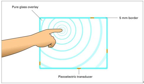

   APR 的组成包括玻璃或其它坚硬的材质,与组装在背面四个信号接收器。信号接收器被镶嵌在可见区域的对角反面角落上, 并且跟通过电缆连接到控制卡。
   当屏幕被触摸时产生碰撞或使用者用手指或触控笔在玻璃上扯拽时产生声波,声波从接触点四射到信号接收器, 使其产生成比例的电子信号。这些信号在控制卡被放大, 然后被转换成一条数字信息。这些数字信息与之前存放的数据库的做比较来判断触摸的位置。APR触控技术有防止四周和环境噪音的设计,原理是因为这些与之前存放的信息不相匹配。
