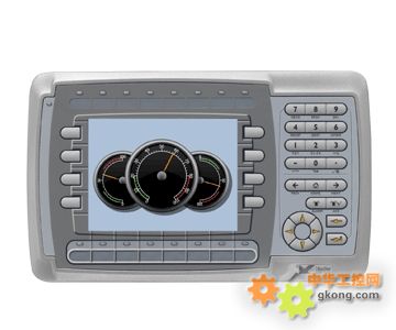

北尔电子按键式人机 iX Panel K60
| 型 号: |
iX Panel K60 |
| 价 格: |
0.00 |
| 品 牌: |
产品介绍: |
| 软件 |
| 配置软件 |
iX Developer |
| 硬件规格 |
| 显示屏 |
320 x 240 pixels,64 K色TFT |
| 尺寸 |
5.7" |
| 显示区域 W x H |
115.2 x 86.4 mm |
| 亮度 (cd/m2) |
700 cd/m2 |
| 视角 (H) / (V) |
80 / 70 ° |
| 背光灯寿命 |
20,000 h |
| 功能键 |
16个 |
| LEDs |
16*LED灯+1*LED电源灯 |
| 前面板防护等级 |
IP 66 |
| 处理器 |
416 MHz RISC CPU (Intel Xscale) |
| 内存 |
13 MB |
| 实时时钟 |
有 |
| 记忆卡插槽 |
无 |
| 额定电压下功耗 |
正常: 0.2 A 最大: 0.4 A |
| 电源 |
+24 V DC (20 - 30 V DC) |
| 操作温度 |
垂直安装: 0 ° to +50 ° C 水平安装: 0 ° to +40 ° C |
| 存储温度 |
-20 ° to +70 °C |
| 相对湿度 |
5 - 85 % 非冷凝 |
| 通讯端口 |
| 以太网 |
10/100 Mbit/s. Shielded RJ 45 |
| USB |
Host type A (USB 1.1) |
| 串口 |
1 x RS232 and 1 x RS422/RS485 |
| 现场总线(扩展模块) |
Profibus DP slave, CAN-J1939, MPI |
| 安装尺寸 |
| 前面板 W x H x D |
275 x 168 x 6 mm |
| 开孔尺寸 |
237.4 x 128.5 mm |
| 安装深度 |
57 mm |
| 重量 |
1.2 kg |
