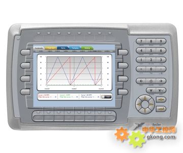

产品名称: 北尔电子按键式人机 iX Panel K70
型  号: iX Panel K70
软件
配置软件 iX Developer
硬件规格
显示屏 640 x 480 pixels, 64 K色TFT
尺寸 6.5"
显示区域  W x H 131.5 x 98.6 mm
亮度 (cd/m2) 700 cd/m2
视角  (H) / (V) 80 / 70 °
背光灯寿命 50,000 h
功能键 16个
LEDs 16*LED灯+1*LED电源灯
前面板防护等级 IP 66
处理器 520 MHz RISC CPU (Intel Xscale)
内存 500 MB
实时时钟 有
记忆卡插槽 1*CF卡插槽
额定电压下功耗 正常: 0.4 A
最大: 0.9 A
电源 +24 V DC (20 - 30 V DC)
操作温度 垂直安装: 0 ° to +50 ° C
水平安装: 0 ° to +40 ° C
存储温度 -20 ° to +70 °C
相对湿度 5 - 85 % 非冷凝
通讯端口
以太网 10/100 Mbit/s. Shielded RJ 45
USB Host type A (USB 1.1)
Device type B
串口 1 x RS232 and 1 x RS422/RS485
现场总线(扩展模块) Profibus DP slave, CAN-J1939, MPI
安装尺寸
前面板 W x H x D 285 x 177 x 6 mm
开孔尺寸 244 x 135.5 mm
安装深度 56 mm
重量 1.4 kg
