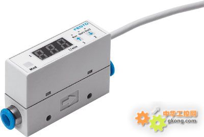

FS4003流量传感器,管道内径为3mm,成本低测量范围最大到5SLPM;适用于粒子计数器和各类分析仪器。
FS4008流量传感器,管道内径为8mm,测量范围最大到50SLPM;
