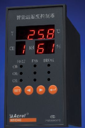

3.2 WHD系列智能型温湿度控制器
3.2.1 型号说明
  说明:
  1、WHD48、WHD72、WHD90R最多可接1路温湿度传感器;
  2、WHD96最多可接2路温湿度传感器;
  3、WHD46最多可接3路温湿度传感器;
  4、每一路传感器对应二组控制输出接点(无源),分别接加热器和风扇,加热器用于升温或去湿,风扇用于降温;
  5、RS485通讯功能、报警输出功能、变送功能只能三者选一;
  6、传感器与控制器之间的连接线长度最大不得超过20米。
3.2.2 技术指标
  回滞量:温湿度控制过程中,执行部件(加热器或风扇)启动工作时的温度或湿度值与停止工作时的温度或湿度值之差称为回滞量。
3.2.3 产品规格
  ●WHD48智能型温湿度控制器
  辅助功能:无
  ●WHD72智能型温湿度控制器
  可带辅助功能:故障报警“-J”、通信“-C”、变送“-M”。
  ●WHD90R智能型温湿度控制器
  ●WHD96智能型温湿度控制器
  ●WHD46智能型温湿度控制器
  注1:仪表端子30、31、32为辅助功能输出端:故障报警“-J”、通信“-C”、变送“-M”。
