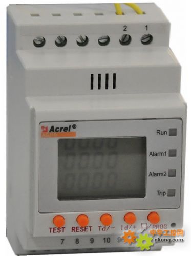

ASJ系列数字式量度继电器
1 概述
ASJ系列数字式量度继电器(以下简称继电器),采用32位高性能CPU,实时采样三相交流电流、三相交流电压信号,采用有效值计算方法,在较宽的频率范围内实现了较高精度的测量。集成有多种保护功能,仅需简单选择即可实现保护的投入或退出、报警或跳闸;精度高、功耗小、动作快、返回系数高、无抖动,可用于需要电压监控(电压型:如发电机、变压器和输电线的继电保护等)或电流监控(电流型:如电动机、变压器和输电线的过负荷和短路保护线路中)的场合,作为过电压、欠电压、过电流、欠电流、过频率、欠频率保护的闭锁动作元件或启动元件。
