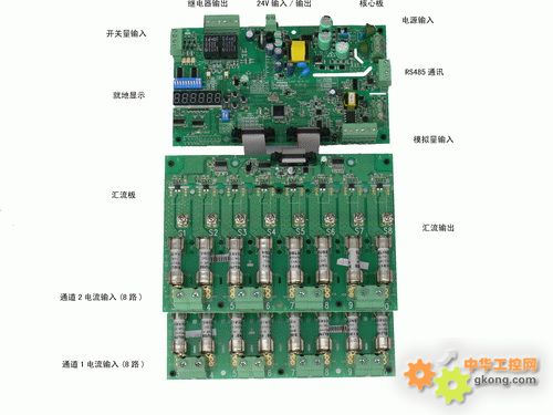

3 AGF系列光伏汇流采集装置
AGF系列光伏汇流采集装置是专门应用于智能光伏汇流箱,用于监测光伏电池阵列中电池板运行状态,光伏电池电流测量,汇流箱中防雷器状态采集、直流断路器状态采集、继电器接点输出,带有风速、温度、辐照仪等传感器接口,装置带有RS485接口可以把测量和采集到的数据和设备状态上传。
3.1 型号说明
3.2 产品特点
◆ 测量元件采用霍尔传感器,隔离测量
◆ 可接受正极或负极汇流测量方式
◆ 板载光伏专用熔断器,耐压DC1kV,熔断电流可选择
◆ 可选电压功能,最高测量电压DC1kV
◆ 提供外部传感器输入接口
◆标配单路RS485接口
◆ 多种供电方式可选择
3.3 产品功能
◆ 光伏电池串开路报警,状态检测
◆ 带开关量输入,用于采集直流断路器、防雷器等元件的动作状态
◆ 带继电器输出,可以设定为点动方式,用于驱动直流断路器的自动分合闸
◆ 提供温度、辐照、风速等类型传感器输入接口
◆ 可输出DC24V电源给外部传感器供电
◆ 就地数码管循环显示每通道的输入电流,并具有自动关闭节能显示模式
◆ 可带双路冗余RS485接口,支持Modbus RTU通讯协议,通讯地址、波特率、数据方式都可自由设定
3.4 技术参数
