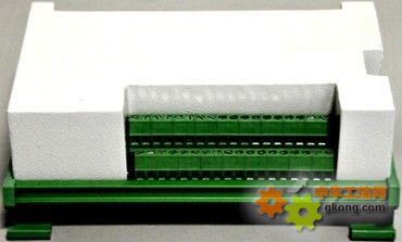

1 产品概述
ARTU-T低压变频监控装置,采用32位嵌入式SOC技术,可测量低压变频电气回路的电压、电流、功率、频率等电气参数,并具有电能(50Hz)计量功能,带有1~8路模拟量信号测量、多路I/O信号监控及RS485通讯接口。

3.1 装置采用Din35导轨安装方式,外形尺寸如下:
