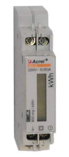

产品名称: 安科瑞终端电能计量表计
型  号: DDS1352(ADL10)
价  格:
1  概述
  DDS/DDSF1352、DTS/DTSF/DTSD1352(ADL)系列导轨式安装电能表是安科瑞电气集多年的电表设计经验,所推出的新一代微型电能表。
  该电能表采用LCD显示,可进行时钟、费率时段等参数设置,并具有电能脉冲输出功能;可用RS485通讯接口与上位机实现数据交换,极大地方便了用电自动化管理。
  该电能表具有体积小巧、精度高、可靠性好、安装方便等优点,性能指标符合国标GB/T 17215、GB/T 17883和电力行业标准DL/T 614对电能表的各项技术要求。
2  产品规格
产品型号 准度等级 额定电压 电流规格 脉冲常数
DDS1352(ADL10) 1 220V 5(30)A 3200 imp/kWh

  (1)DDS1352(ADL10)
            正视图                   侧视图
图1 DDS1352(ADL10)外形图
