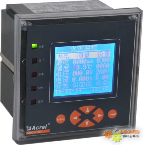

4.1  ARCM100-Z监控仪表
4.1.1 功能
  ● 具有剩余电流保护、温度保护、过压保护、缺相保护、过流保护等多种保护功能;
  ● 实时地对回路的三相电压、三相电流、频率、功率、四象限电能和基波、总谐波电能等电参量进行测量;
  ● 提供三路开关量输入功能,可连接消防联动信号和烟雾报警信号,高可靠性地实现消防系统通过装置远程控制,强制切断故障点电源;
  ● 继电器保护输出:具有报警输出和脱扣输出的功能,同时可将开关状态反馈到消防系统中;
  ● 采用先进的现场总线通信技术,上位机管理软件可以实时监控现场的运行状况,及时发出报警信息;
  ● 具有事件存储功能,报警器能够记录报警发生的时间、类型、参数和相序,根据报警记录可以分析现场的用电情况,为消除故障提供依据;
  ● 实时温度监控功能,对传感器进行在线检测,传感器断线、短接都会发出告警信号;
  ● 掉电保护功能,当监控装置处于报警状态时遇到断电情况,下次上电时仍然会保持断电前的报警状态,防止由于断电、复位等原因导致的报警无效的情况;
  ● 适用于0.4kV电压等级TN-C-S、TN-S及局部TT系统。
