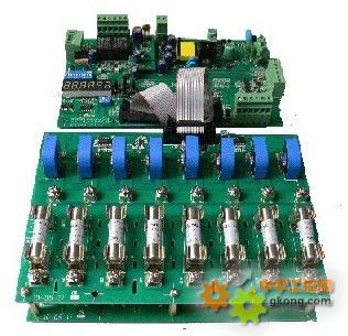

产品名称: 安科瑞 AGF系列光伏汇流采集装置
型  号: AGF-M16
价  格:
1  产品特点
  ◆  测量元件采用霍尔传感器,隔离测量
  ◆  可接受正极或负极汇流测量方式
  ◆  板载光伏专用熔断器,耐压DC1kV,熔断电流可选择
  ◆  可选电压功能,最高测量电压DC1kV
  ◆  提供外部传感器输入接口
  ◆  标配单路RS485接口
  ◆  多种供电方式可选择
2  产品功能
  ◆  光伏电池串开路报警,状态检测
  ◆  带开关量输入,用于采集直流断路器、防雷器等元件的动作状态
  ◆  带继电器输出,可以设定为点动方式,用于驱动直流断路器的自动分合闸
  ◆  提供温度、辐照、风速等类型传感器输入接口
  ◆  可输出DC24V电源给外部传感器供电
  ◆  就地数码管循环显示每通道的输入电流,并具有自动关闭节能显示模式
  ◆  可带双路冗余RS485接口,支持Modbus RTU通讯协议,通讯地址、波特率、数据方式都可自由设定
