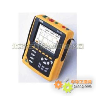

产品名称: 法国CA8334谐波分析仪
型  号: CA8334
品  牌: 法国ca
CA8334谐波分析仪
法国CA8334谐波分析仪产品资料下载
法国CA8334谐波分析仪:
彩色液晶显示,图形介面操作
三种显示模式:监测、分析、测量
完整三相电力分析:电压、电流、功率、谐波
(可达50次)\暂态及报警功能
可经由PC软件处理数据资料
内存:2Mbytes(C.A 8332)/4Mbytes(C.A 8334)
符合IEC 61010-1,600 V.cat III
规格:180X240X55mm 重量:670 g
    CA8332和CA8334是一结构紧密且抗摔击的三相谐波分析仪。它的人性化设计和直观的用户界面,让用户测量使用非常简单、方便。
    CA8334三相谐波分析仪不但能使用户测得电网上的主要电量参数(图形化)及实时波形,CA8334三相谐波分析仪还能在设定的时间范围内记录监控电量的变化趋势。
    CA8334三相谐波分析仪的多任务测量系统可以同时处理所有变化幅度值测量、侦测、连续记录等功能,且显示屏切换不受任何的限制。无论是电工技术人员或专业工程师等测试维护部门人员,可将它用于工业、电力或管理等测量任务,完成在单相、两相、及三相低压电网系统中的检查、维护检验等工作。
法国CA8334谐波分析仪主要的测量项目有:
- 测量交流电压有效值不大于480V(相电压)或960V(线电压)的两线、三线或四线配电系统。
- 测量交流电流有效值,可达6500A
- 测量频率在50Hz或60Hz(10Hz到70Hz)的电网系统。
- 在星形接线电网,经由三相电流的相量和来计算中性线电流。
- 计算电流和电压的峰值因数。
- 计算电流的K因数(变压器相关)。
- 计算短时间闪变值。
- 计算电压电流的不平衡度(三相电网系统)。
- 测量电压、电流、功率的谐波角度与比率(关于基波值),至50次。
- 计算所有的谐波畸变率。
- 测量各相有功、无功和视在功率及合计值。
- 计算功率、变化和正切因数。
- 计算某段时间内,产生和消耗的电能总和。
- 监看任何电量参数的趋势图,积算时间可设为1秒到2小时的计算周期,存储数值于仪器内存。
- 记录电网受干扰的时间和特征: 如电压上升、电压暂降、电压中断、功率和谐波等值超过临限设定值等。
- 侦测电压瞬变及扰动,并储存相应波形图形。
测量项目 电压AC+DC真有效值:相电压最高至480V;线电压最高至830V。
电流AC+DC真有效值:最高至6500A(基于所选用的电流钳)
电压、电流峰值
频率,40 - 70 Hz
每相有功、无功和视在功率,及其总和
有功、无功、消耗和产生的电能
电压、电流、功率的谐波,最高至第50次
电压 线 电 压 : 830 V TRMS
相 电 压 : 480 V TRMS
电流 根据电流钳
MN clamp: (双量程) 0.1...100 A ; 0.005… 5 A for CT
C clamp: 3 A ... 1 200 A
AmpFLEX: 10 A ... 6 500 A
PAC: 10 A ... 1 000 A AC ; 10 A ... 1 400 A DC
适配器外套用来放置外部CT
电源 交流:110V、230V
NiMH (9.6 V) 可充电电池,连续使用时间10小时
使用温度 0°... + 50 °C
存储温度 -40 °C ... + 70 °C
标准 EN IEC61010、600V cat.III,防护等级 2
输入输出双重绝缘
尺寸(长x宽x高) 180 x 55 x 240
重量 1.5Kg (包括电池)
频率范围 40 - 70 Hz
精度 电压/电流: ± 0.5 %
功率: ± 1 %
功率因数: ± 0.01
频率: ± 0.01 Hz
THD(总谐波失真): ± 1 % L ± 2 pts
能量: ± 1 % L
采样频率 12.8kHz/通道,50Hz
主要计算值 ● 中性电流
● 电流、电压峰值因数
● 电流K因数(变压器应用场合)
● 功率因数、位移因数及正切值
● 短时电压瞬变值
● 电压、电流不平衡度
● 总谐波失真
● 任一计算值的平均、最小和最大值
附加功能 ● 图形数据处理
●警报,暂态事件
● 干扰事件(上升、下降、中断等)的记录、日期标注和特性
● 数据存储
●屏幕即时打印
● 截屏保存
● 光纤通讯 RS232
了解详细资料请点击:http://www.17pro.net
关 键 词: 谐波分析仪
公司名称: 北京金三航科技发展有限公司
联 系 人: 阎先生
电  话: 010-82573333
手  机: 13466595936
地  址: 北京市海淀区苏州街18号长远天地A2座711室
邮  编: 100080
