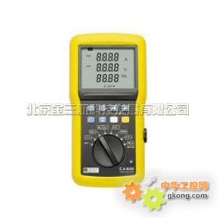

法国CA8220单相谐波分析仪产品简介:
    CA8220是一款单相谐波分析仪,适用于电网中的单相,或平衡三相回路进行电能质量监测、诊断。采用带EL背光液晶显示屏,可实时切换显示输入电压、电流、频率、功率、谐波、电动机启动电流最大值/峰值/启动时间,及相关电能质量参数的测量值。经由外接“转速传感器”(选购)及接入电动机内部的温度传感器,可对旋转电机同时进行转速测量、及电机内部温度测量等附加功能。
    CA8220操作简便,设计紧凑、防震,提供了监测电能质量、电力功率的基本测量功能,更可测量旋转电机的转速及温度,非常适合电气现场技术人员,进行旋转电机的电能质量诊断及预防性维护工作。
法国CA8220单相谐波分析仪产品特点:
电压测量范围:660 VAC (真有效值) 或VDC
电流测量范围:可至 6500AAC 或 1400ADC (依据电流钳型号)
可显示电压/电流的最小值Min、最大值Max 和平均值 Avg、波峰因数CF, 峰值Peak 及K因数 等。
可检测相序
可计算及显示单相或平衡三相的有功功率W、无功功率VAR及视在功率VA、功率因数PF、及位移功率因数DPF
可计算及显示电压/电流的总谐波畸变率THD(THD-F 及 THD-R)
可显示至50次的电压、电流各次谐波值以及百分比率
可捕捉、储存并显示电动机启动过程的电流相关数据
转速测量范围:6至 120000 RPM(选购转速传感器)
温度测量范围:-200 至 850 °C(可选购温度传感器)
具有光口-RS232通讯接口,可经由通讯线将储存数据导入PC
标配 Power Analyzer Transfer(PAT)软件,可用于组态设置仪器、将测量记录数据导入PC,转换数据为Excel格式等
透过PAT软件,亦可在PC上实时显示电压/电流波形,谐波分析条形图、功率/电能测量值等等;并可利用PAT软件的实时趋势图功能,将显示在软件视窗中的趋势图曲线直接存入PC中
使用6个干电池(1.5V AA)作为电源
法国CA8220单相谐波分析仪产品应用:
电动机启动电流过程分析
相序检测及电动机转速检测
线路及设备的热点温度检测
供电回路的电力功率分配验证
供电回路电能计量(kVAh, VARh, kWh),进行节能改造分析
测量并记录电力系统的负载曲线(kW、VAR、VA)
开关柜/配电盘和其它电气设备、旋转电机设备的故障分析
法国CA8220单相谐波分析仪技术参数:
最大测量电压 600V RMS
最大测量电流   (根据电流钳)   MN93A: 5mA~6A / 300mA ~ 120A   MN93: 2A ~ 240A   C193: 3A~ 1200A   PAC93:10A~1400A   A193: 10A ~ 6500A
测量功率 1.2VA ~ 3.9MVA – W,VAR,PF/Cos/Tan
精度 0.5%
谐波 THD V, A , VA, 50 次, RMS以及%,专家模式
数值类型 Min, Max , Avg , Peak , KF , PST , FC
功能 临界值监测   相序   马达启动波形显示   单相/平衡的三相检测
马达转速 6 rpm 到120krpm,精度 ±(0.5%)
温度(PT100) -200℃ ~850℃ ,精度 ±(1%+10字)
电阻(线圈) 0.0Ω~2000Ω,精度 ±(0.5%+1Ω)
频率 40 -70Hz
采样频率 12.8 kHz
屏幕 黑白 LCD
电源 6节AA电池
防护外壳 IP54
通讯接口 RS232
安规 IEC 61010-1;600V,Cat III
尺寸 211 x 108 x 60 mm
重量 840克
