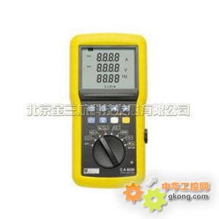

产品名称: 法国CA8230单相谐波分析仪
型  号: CA8230
品  牌: 法国ca
CA8230单相谐波分析仪
法国CA8230谐波分析仪技术彩页资料下载
法国CA8230&8220谐波分析仪产品对比表下载
法国CA8230单相谐波分析仪产品简介:
    C.A 8230 是符合 IEC 61010-1 III类 600V,具有图形显示屏的单相 AC+DC 单相谐波分析仪。它可用于测量电压电流有效值、功率、及电力配电系统的干扰,及快速检测电网的主要特性及在一定的时间内追踪各个电量参数的变动情况。
特点:
  • 具有高度整合的耐撞击外壳,而且采用极佳的人机界面设计,使其操作相当简便、直观。
  • C.A 8230 不仅可快速检测电网的主要特性,并且可记录电量的变动情形。
  • 其多工测量系统设计,可以同时进行测量电量参数、侦测告警、及连续记录各个电量的趋势图。
  • 其提供了绝佳的弹性,让客户可以选择不同的电流传感器(电流钳)来测量电流,从数百毫安 (MN93A) 到数千安培 (AmpFLEX)。
  • C.A 8230 是专为检测及维护部门电工技师及工程人员所设计,尤其适用于工业用户及供电公司(36 至 250kVA 及大于 250kW系统容量),作为检查及侦测单相或三相低压配电系统。
法国CA8230单相谐波分析仪功能
  • RMS AC 电压可达 600 V.
  • RMS AC 电流可达 6,500 A.
  • DC 电压 及 电流.
  • 电压、电流的半波有效值、最小值、最大值
  • 电压 及 电流的峰值
  • 适用于 50Hz 或 60Hz 的电网频率 (测量范围: 40 至 70Hz).
  • 电压及电流的 峰值因数
  • 电流的 K 因数 (KF) (变压器适用)
  • 电压及电流的失真因数 DF (也称 THD-R).
  • 电压及电流的总谐波畸变率 THD (也称 THD-F).
  • 有功、无功 (电容性及电感性)、及视在功率
  • 功率因数 (PF) 及 位移功率因数 (DPF 或 Cos Φ).
  • 三相平衡电网的总有功、无功 (电容性及电感性) 及视在功率 (含或不含中性线)
  • 三相相序检测 (2-线法):显示三相电网相序
  • 使用ΜΝ93Α电流钳(5Α档位)或5Α适配箱时,可组态电流的一/二次的比数
  • 自动辨识电流传感器(电流钳)型号
  • 显示 电压 及 电流波形
  • 短时闪变 (PST).
  • 有功、无功 (电容性或电感性)、及视在电能(三相平衡模式下总电能).
  • 电流 及 电压 的谐波达50次:包含 RMS 有效值、占基波的百分比值、最小值、最大值(单相模式)及谐波的序次
  • 视在功率的谐波(单相模式) 可达50次:包含 RMS 有效值、占基波的百分比值、最小值、最大值
    最大测量电压 600V RMS
    最大测量电流(根据电流钳)
    5 mA to 6A/300 mA to120A=MN93A
    2A to 240A=MN93-3A to 1200A=C193
    10A to 1400A=PAC93-10A to 6500A=Ampflex193
    测量功率 1.2VA to 3,9MVA-W,VAR,PF/Cos/Tan
    精度 0.5%
    谐波 THD V,A,VA,50 orders,RMS and %.专家模式
    数值类型 Min,Max,Peak,KF,PST,FC
    功能 临界值监测
    相序
    马达启动波形显示
    存储容量 1.5Mb
    频率 40-70Hz
    采样频率 12.8kHz
    电源 可充电NiMH
    (使用时间:40小时,关掉屏幕:8小时,打开屏幕)
    标准配置
        CA8230(211×208×60mm)随机配件:1个便携工具包,6节1.2V电池,1根红色测试线(straight-straight),1根黑色测试线(straight-straight),2根4mm探针(1红,1黑),2个鳄鱼夹(1红,1黑,)1个MN93A电流钳.1个电源适配器,1条RS232光口线,及Data Viewer数据处理软件.
